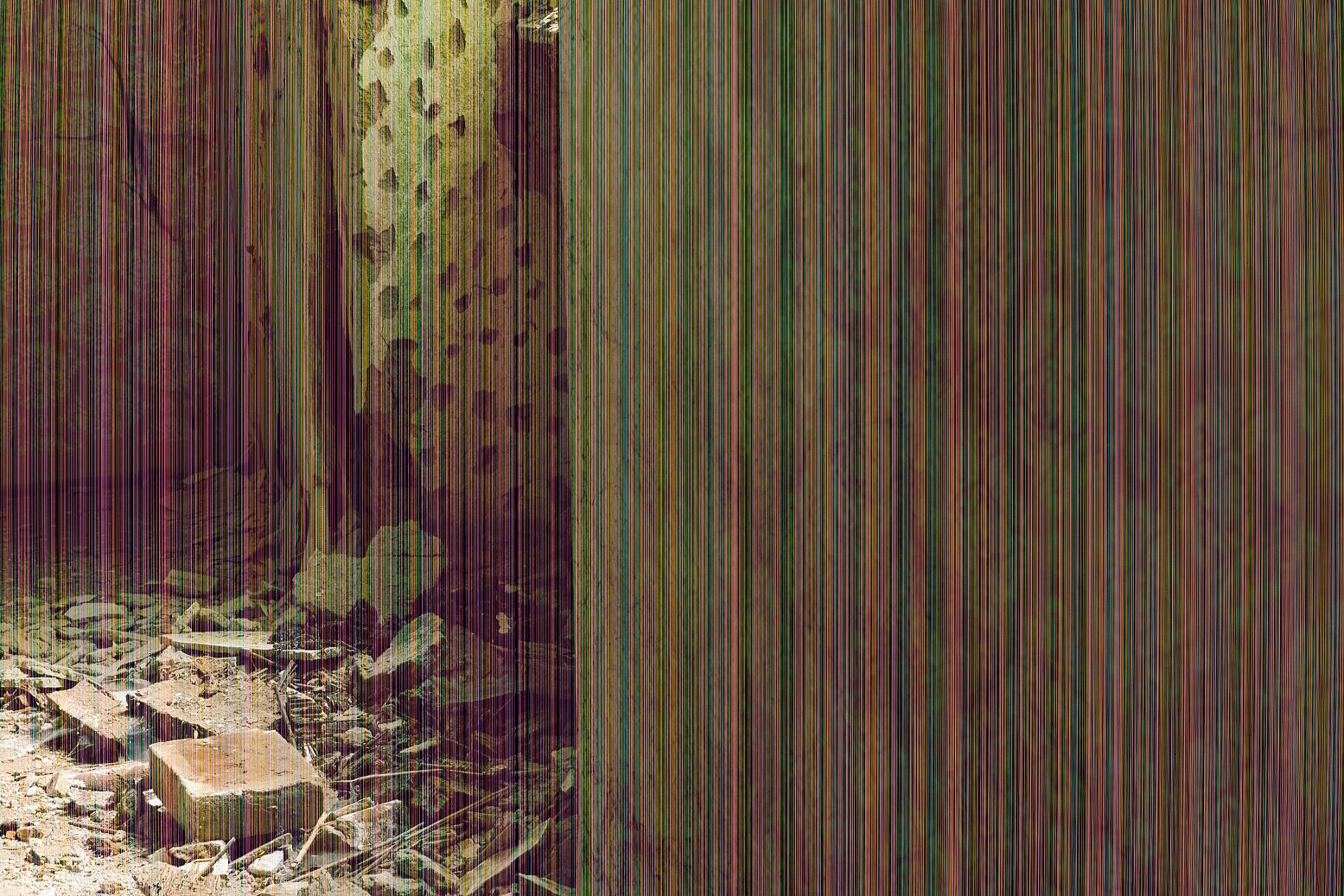

Dobrý den, na dvou fotkách se mi objevily svislé pruhy hlavně z fialové a zelené barvy. Zrovna jsem dělal sérii 70 fotek, takže tím, že dvě fotky jsou zničené je zničená celá série, tak by mě zajímalo, jestli se s tím dá něco dělat nebo tomu nějak předejít. Může to být tím, že jsem dělal dlouhé expozice rychle za sebou? Stalo se někomu již něco podobného?

S nejvetsi pravdpodobnostim vadny CMOS snimac. Bohuzel.

Dlouhe expozice zahrivaji snimac a ten pak muze vykazovat chyby. 1200D je jen amaterska zrcadlovka takze nemozne to neni. Jak dlouhe ty expozice byly?

Jenze ne takovehle chyby.

Ne vetsinou naroste jen sum. Ale u elektroniky uz se nedivim vubec nicemu. Krom toho jestli jsem to pochopil dobre spatne jsou jen dve ze 70 fotek. Kdyby to byla chyba cmos nejspis by se projevila na vsech fotkach.

Expozice byly čtyřvteřinové. Stalo se mi to už jednou asi před rokem, také při dlouhé expozici při nočním focení. Od té doby nic až doteď. Možná se to stane jednou za 5000 fotek, ale pro jistotu se ptám.

Pokud se to bude stavat cim dal tim casteji tak to res urcite.
4 vteriny je velice kratka expozice na to, aby se zahral snimac. Vzdyt ten snimac musi zvladnout minimalne 30 minut v kuse nahravat video.
Ale normalni to 100% neni, na to jsem tech fotaku mel v ruce a spravoval hodne - ani pri 2h expozici to tohle nesmi udelat.

Tak normalni to urcite neni ale pokud je fotak jeste v zaruce a chyba je nahodna taknse obavam ze ti ji neuznaji pokud se jim tam nahodou neobjevi pri zkouseni. Udelaji dve fotky obe v poradku tak vratit zpet fotak jako funkcni.jeste bych zkusil fotit raw+jpeg jestli nedochazi k poskozeni fotky az v postprocesu.

Tak toto muze udelat nejaky garazovy prodejce, ale urcite ne AWH :-)

Awh neznam tak neposoudim, ale jestli jsou autorizovany servis kde by se dala uplatnit zaruka (pokud jeste v zaruce fotak je) tak tam muze zajit.
