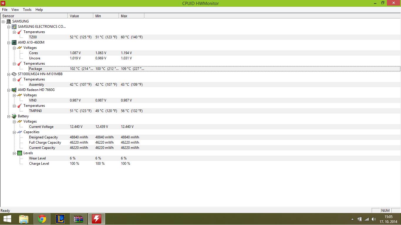

--- Doplnění předchozího příspěvku (17 Říj 2014 15:10) ---
tak jsem ještě zkusil mrknout na teploty programem HWMonitor

Příspěvekod zeus » 17 říj 2014 15:54
A 100°C ti prijde OK? Nechtel bych videt ty trochu vyšší...

Příspěvekod Andros » 17 říj 2014 15:56
toho jsem si vsiml az ted ... nejaka rada co s tim ?

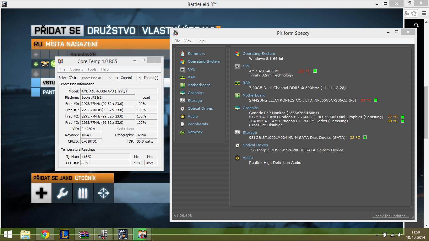

Příspěvekod Andros » 18 říj 2014 12:12
Mám tu nové měření na, na kterém mi něco moc nesedí...
