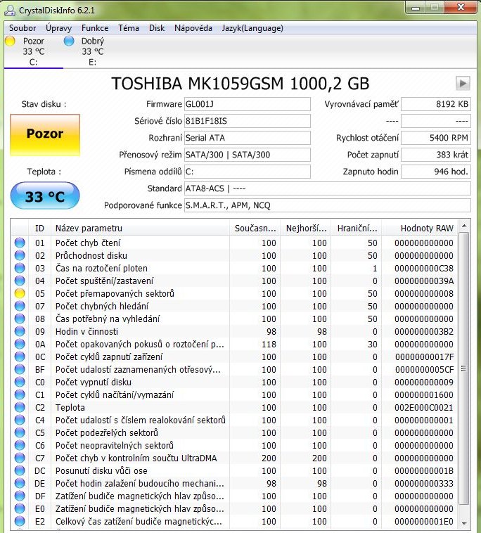

Podívej se programem CrystalDiskInfo jak vypada a hoď sem screen .

Příspěvekod Kleema » 24 lis 2014 12:02
tady je screen z CrystalDiskInfo

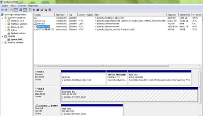

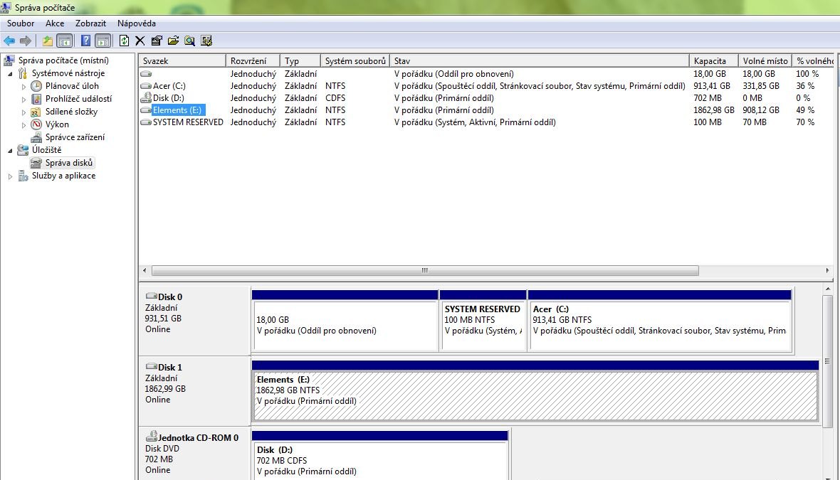

Dej sem obr. ze Správy disků.

Ale ten druhy je na odchodu

Příspěvekod Kleema » 24 lis 2014 21:46
Toto ukazuje správa disků (snad jsem to dobře vyfotil, jiné info jsem tam nenašel)
--- Doplnění předchozího příspěvku (Pon Lis 24, 2014 9:56 pm) ---
CrystalDiskInfo na interním disku v ntb označil "Počet přemapovaných sektorů"...
Nevím, co to přesně znamená, ale asi to na nefunkčnost externího disku vliv nemá...

Příspěvekod Pic » 24 lis 2014 22:59
Vliv to právě může mít, pokud se to týká poškozených systémových souborů na disku C a může to být i příčinou uvedených problémů. Každopádně disk C není v dobrém stavu a nikdo ti neřekne, jak dlouho jej ještě můžeš provozovat. Může zkolabovat ze dne na den, ale také ještě vydržel měsíce. Doporučuji co nejdříve zálohovat data o která nechceš přijít a šetřit rychle na nový disk se systémem, Zkus spustit kontrolu disku C s opravou případných chyb, Možná oprava pomůže i odstranění problému s externím diskem. Záleží na tom jak poškozená je některá část systému.

Kontrola disku nepomohla. Tak to je hezký, že nakonec bude rozbitý ntb. :mad:
Chce to teda nový systémový disk.:? Ale nemohla by ještě pomoct přeinstalace nebo obnova windows? Nebo tím se ty porušené soubory nemůžou obnovit?

Příspěvekod Pic » 25 lis 2014 18:16
Můžeš zkusit opravu disku se systémem pomocí instalačky Windows a zvolit opravu.

Příspěvekod AngelikaB » 26 lis 2014 18:49
To mu nepomůže , Poku´d sou vadné sektory disk je na odchodu
