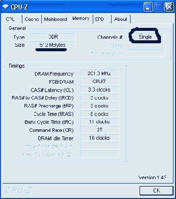

Tak jsem přišel na chybu. Když jsem se dival v Everest na paměti tak jsem tam našel že v každým slotu je 512MB tudiz ty ramky spolu kkrasne spolupracovali ale misto 1GB ta ramka ma 512MB, takze zitra jde na reklamaci. A tu prej 1GB jsem dal jeste do jinyho slotu a vydelal puvodni ramku a stejne to psalo ze je tam jen 512MB.Jo a ta druha ramka je značky PQI(ta původní).

chci se zeptat jestli se něco nastavuje v biosu pro ty ramky třeba proty single side nebo double. Protože obě dvě ty ramky jsou oboustranne a je možný že to jede jen na single tudiz by se to pulilo a bylo by tam tech 512MB. Nebo kde se to nastavuje to single side a double

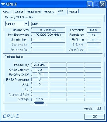

ted jsem to projel pomoci programu CPU-Z a nasel jsem tam zajimavý veci misto double side to tam pise ze je tam single prikladam screen a v kolonce SPD to pise ze Voltage je 2.5V ale mam dojem ze tyto pameti vyzaduji 2.6V nevim jestli to ma na to vliv. Ale asi nejvetsi chyba se me zda v tom single side protoze ty ramky jsou double tudiz by se to pulilo a jela by jen pulka ramek ale ja nevim kde mam nastavit tu double side protoze v biosu jsem nic o tom nenasel a v zakladce jsem mel tu ramku strcenou ve vsech trech slotech a porad stejny

V manuálu máš psáno že MB nepodporuje víc než 18 čipové RAM možná je chyba v tom... Ještě můžeš zkusit flashnout BIOS, to by též mohlo pomoci...

jj je to tam napsany ale ta pamet ma mam dojem ze je 18 čipová coz by melo vzit ne?

Dle tabulky, kterou jsi uvedl, jsou v jednom slotu podporovány paměti jen do 512 MB, takže paměti 1.024 nejsou deskou podporovány a řadič to tedy nezvládne. O té velikosti paměti jsem psal již v předchozím příspěvku. Podívej se dobře do té tabulky.

Ale kdyz se dobre podivas na ten manual tak nalevo dole je napsany ze to podporuje 64,128,256,512 a 1024MB a musi to urcite podporovat 1GB protoze ta zakladka ASUS K8N zvladne celkem 3GB coz musim mit v kazdym slotu 1GB takze to musi zvladnout
