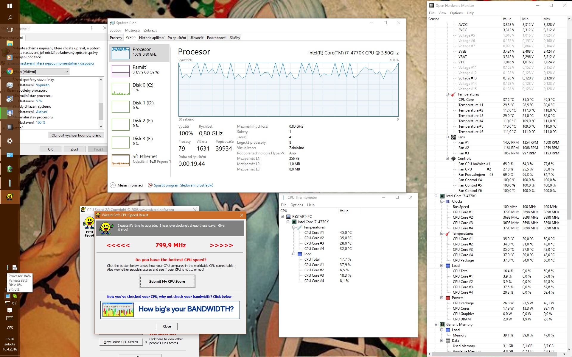

Mám problém,když se podívám na to jak počítá můj CPU mám ve správci úloh(CTRL+ALT+DEL) velice divné hodnoty ukazuje to že CPU taktuje na tu nejnižší frekvenci 800mzh a vytížení je skoro na 100% při obviklé práci i v liště start to má divnou barvu dříve se tam zobrazovala zelená barva.Když jsme stáhl programy na měření těchto hodnot tak některý ukazuje to stejné jako ve správci úloh a některý zase jiné hodnoty a ty se pohybují v normálu nato co dělám na PC.Mám na klávesnici display a také mě to měří "normální" hodnoty (vidím tam vytíženi RAM a CPU v %)Pak program OpenHardwareMonitor tam jsou hodnoty stejné tudíž v normalu na to co z PC dělám.

Přiložil jsem obrázek plochy.
