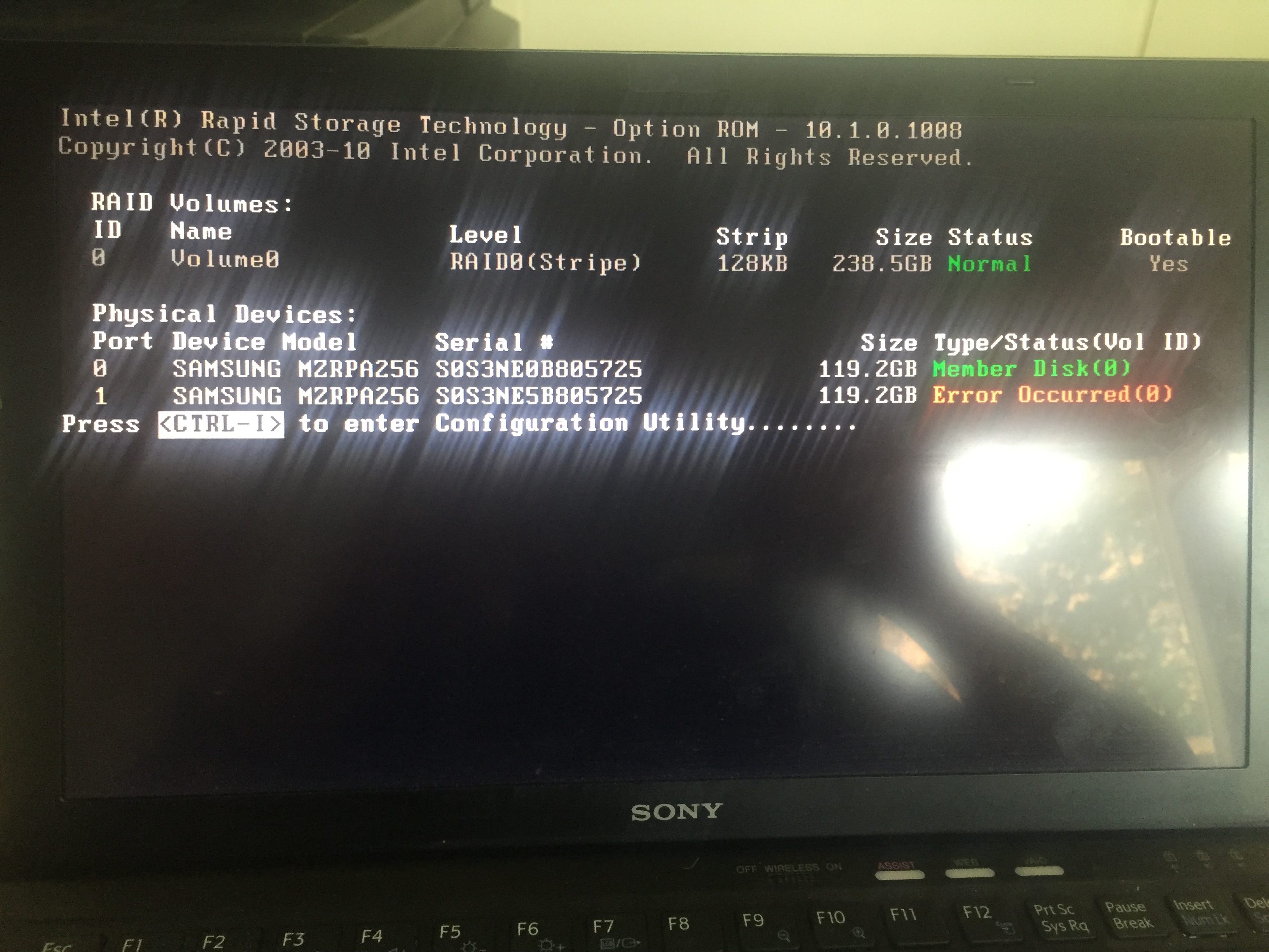

Ahoj, potřeboval bych radu s notebookem Sony Vaio. Poslední 3 dny se při startu PC (bezprostředně po zapnutí, než naběhne OS) objevuje hláška viz přiložená fotka. OS nakonec naběhne a dá se pracovat. Dnes ale PC už 2x spadlo v průběhu práce. Vypadá to, že se jeho kondice celkem zhoršuje. Prosím, dokážete poradit, jestli se dá nějakým softwarem zjistit kde je chyba, příp. ji ideálně i odstranit? Na PC mám prakticky jen pracovní věci, žádné hry, doinstalovávané zbytečné programy atp...
Díky za radu.
P.

Tomu disku je úplně jedno co na něm máš. Pokud máš zálohy dat, tak můžeš být v klidu.
Disk je zřejmě poškozený, stačí stáhnout utilitu od Samsungu a disk otestovat, a budeš vědět zda a v jakém rozsahu je poškozen. S tím odstraněním jeho vad bych však moc nepočítal.
Rada: co nejdříve disk vyměnit, neb se může stát, že další jeho spuštění se už nepovede.

Jedina moznost je vymenit disk.
Jelikoz je to RAID ve stripu (strip je nejlepsi zpusob, jak prijit o data) tak bude treba znovu sestavit diskove pole, naformatovat ho a nainstalovat Windows.

Sice to není úplně to co jsem chtěl slyšet, ale moc díky za radu. Hned dneska to hodím do servisu.
P.
