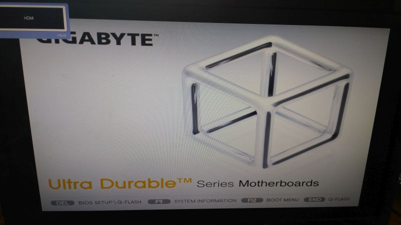

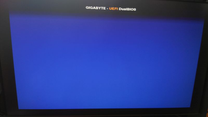

Čau, včera jsem měnil grafiku, ramky, zdroj a doplnil ssd disk. Chvíli to šlo, zvládl jsem udělat win a zapařit. Ale dlouho trvalo než při spuštění zmizela nabídka se vstupem do biosu, cca 5min (foto1) a stejně se do něj nešlo dostat. Pak to buď nabíhalo normálně, nebo to házelo divný obraz, barevný pruhy proložený písmenama, to tedy udělalo jen dvakrát, pak už byl problém jen s dobou startu. Tak jsem zkoušel starou kartu a vše bez problému, snažil jsem se v biosu najít nastavení integrovaný grafiky. Takže jsem párkrát prohazoval starou gk za novou a teď mi nejde zapnout pc ať se starýma komponentama nebo novýma. Roztočí se větráky, na procesoru se hned zastaví, disk hrabe. Pak následuje buď samovolný restart nebo se roztočí větrák na procesoru najede obraz se vstupem do biosu a pak pozadí biosu, nic víc a zase restart viz foto. Ramky zkoušeny ve všech slotech, zkoušeno se zapojeným diskem i bez. Všechny konektory kontrolovány, vše zapojeno jak má být, zkoušeno i se starým zdrojem, asi všechny kombinace co mohli být. Pc přes noc odpojen se sítě a z desky jsem vyndal baterku.

Vse zkouseno, odpojene disky, nova grafika, stara grafika, vyzkouseny oba pci sloty, momentalne to mam slozeny jak to naposledy fungovalo. Do biosu se nedostanu. Jen to modre pozadi jak je na fotce a pak restart. Pc se restartuje cca 5x nez znova vubec nabehne obraz, ale jen to co je na fotkach. Reset cmos jak pres jumper tak pres noc vyndana baterka.
