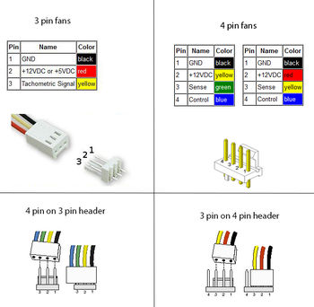

Tak kupil som 2x artic F12,namontoval ich do bedne ale nikde sa mi neda zapojit,mam tu par volnych 3 pinovych konektorov ale ked tam nasunem ten ventilator tak sa ventilator nezapne..takze asi sa mi na dosku neda zapojit..co teraz ? Nejaka redukcia ?

Ty si koupil s 4pin konektorem viď? A deska má 3pin..

Re: Vysoke teploty ?
Pane bože kam si ten větrák zapojoval? Si to narval do CLR cmos ne?
Hledej 3pin (4pin) konektory SYS_FAN nebo CHA_FAN. U tvojí desky to může být jinak. Co je napsáno na desce za výrobce a model?
