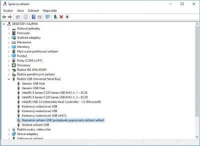

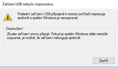

Dobrý den,
mám problém s připojením gamepadu do počítače. Po připojení do počítače se zařízení načte a napíše, že USB nebylo rozpoznáno. Po zjištění problému se mi ukáže Zařízení bylo zastaveno, protože oznámilo potíže. (Kód 43). A request for the USB device descriptor failed.
Zkoušel jsem hledat různě na internetu rady, ale žádná mi nepomohla. Mám k gamepadu nainstalované drivery. Zkoušel jsem odebírat zařízení, zakazovat, povolovat, aktualizovat atd. Viděl jsem nějaké řešení v úpravech v registrech, ale k tomu jsem se nějak nedobral, protože tomu moc nerozumím (video bylo k 32-bit, ja mám 64-bit, možná to bude ono).
Děkuji každému za radu, DrakeBlade.

A ovladače máš správné? Pro svou verzi systému?
Zkusil jsi je kompletně odinstalovat a nechat na systému vyhledat?

Tyto ovladače mám odinstalovat a nainstalovat přímo na moji verzi systému jak?
Re: USB nebylo rozpoznáno (Kód 43)
Příspěvekod Uziv00 » 19 led 2017 20:10
1. Odinstaluješ stávající ovladače. Na webu výrobce gamepadu si najdeš aktuální ovladače pro svůj systém, včetně správné bitové verze (např. win7, 64bit).
2. Odinstaluješ ovladače. Připojíš gamepad, pravoklikneš na neznámé zařízení a zvolíš aktualizovat ovladač. Systém si pak ovladač zkusí najít sám.

Příspěvekod DrakeBlade » 19 led 2017 20:34
Ano toto jsem už zkoušel, napsalo to: Systém Windows úspěšně aktualizoval software ovladače, ale stejně za 2 sec zase Zařízení USB nebylo rozpoznáno.
