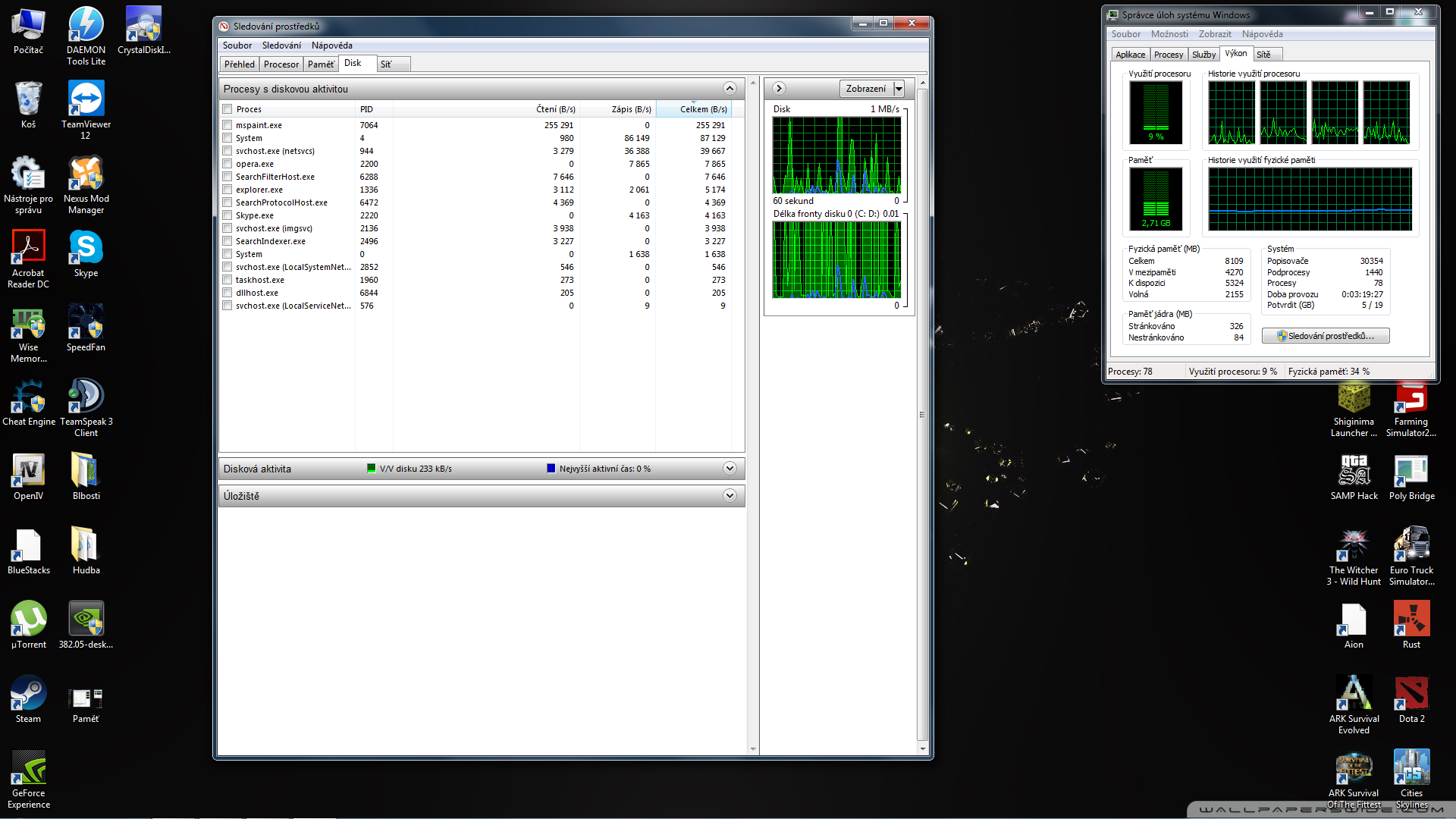

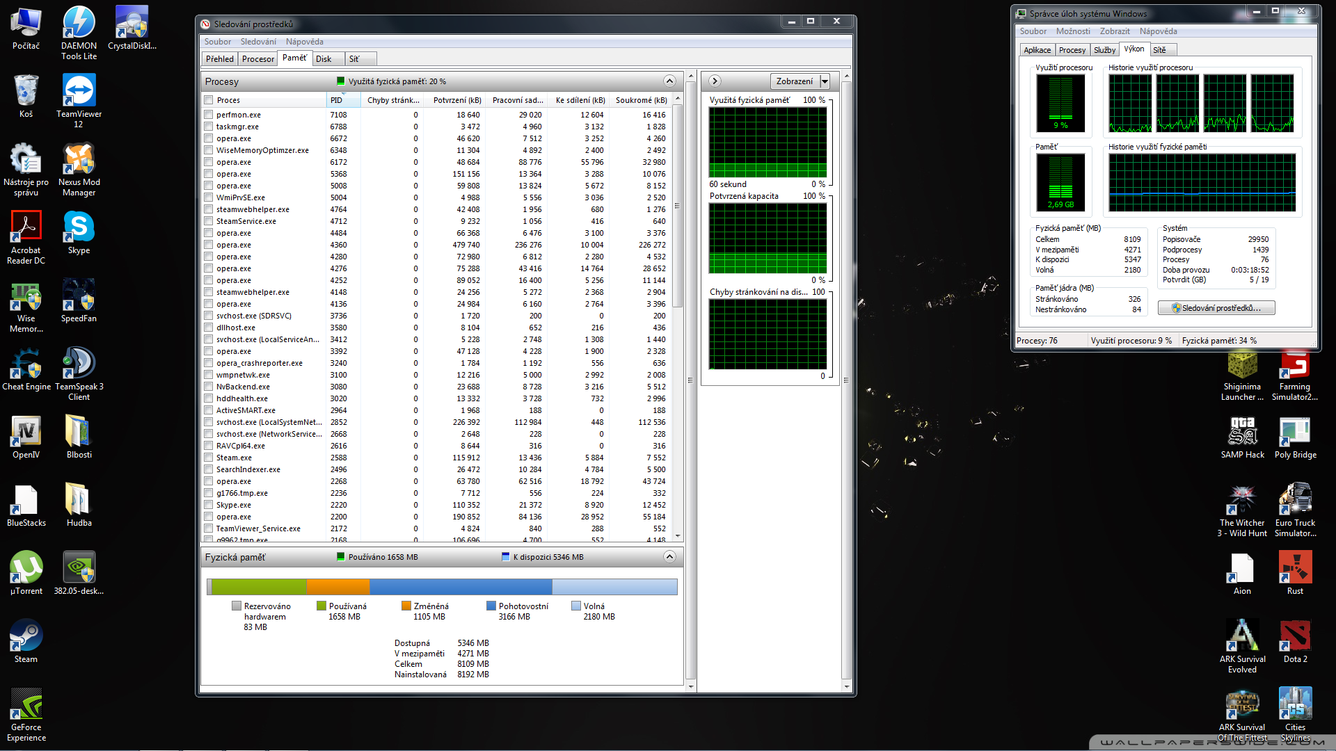

Co vytížení RAM a disku při tom sekání? Ve smartu nevidím chybu.

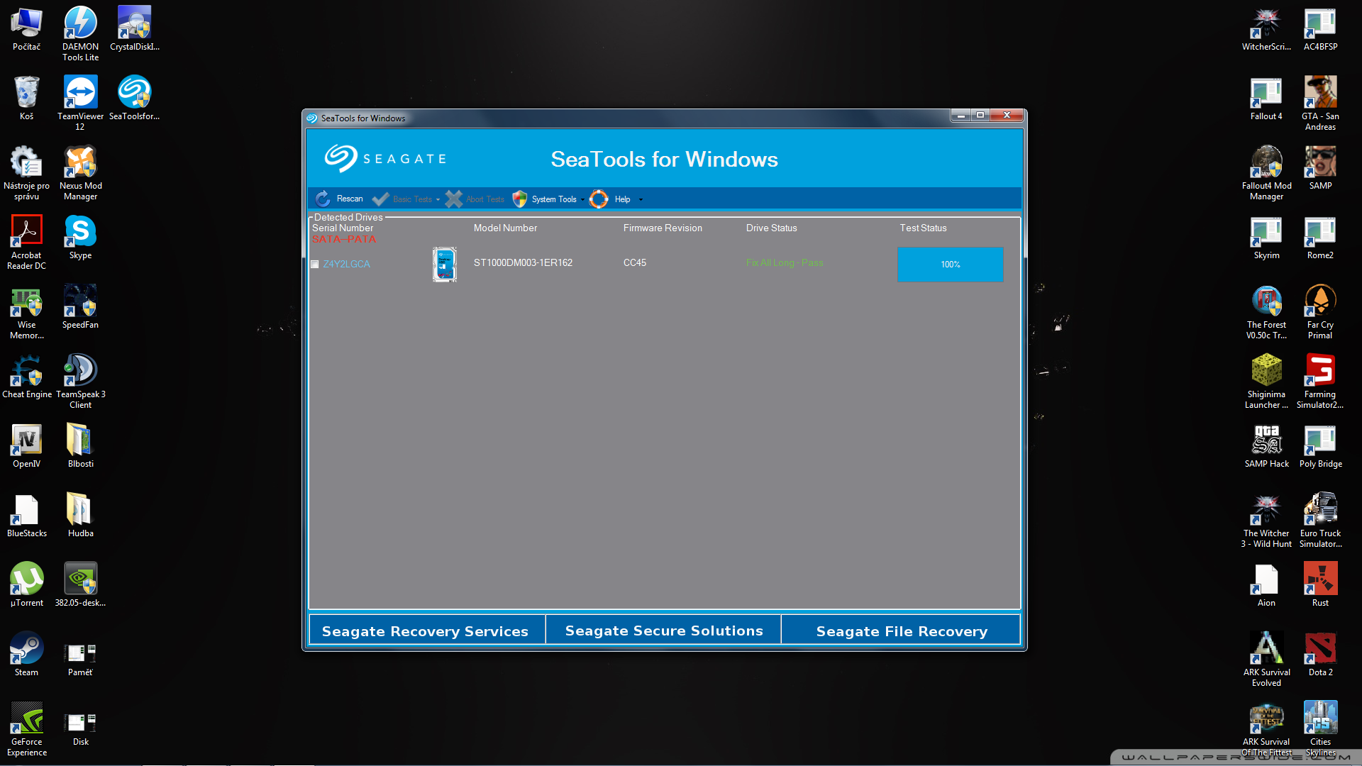

Gracous
Příspěvky: 20
Registrován: 26 led 2017 12:57
Re: PC se každé 2-3 sekundy zasekává
Příspěvek od Gracous »
Zde přikládám vytížení:
Dodatečně přidáno po 22 vteřinách:
Dobře jdu to zkusit, potom přiložím info
Gracous
Příspěvky: 20
S tím programem to moc neumím, stačí fast nebo raději long test a co poté mám vyfotit?
Dodatečně přidáno po 2 hodinách 48 minutách 52 vteřinách:
Tak zatím takhle, je to vše?

Seatools něco opravil? Změna?

Ten wise memory optimizer máš kvůli čemu?
