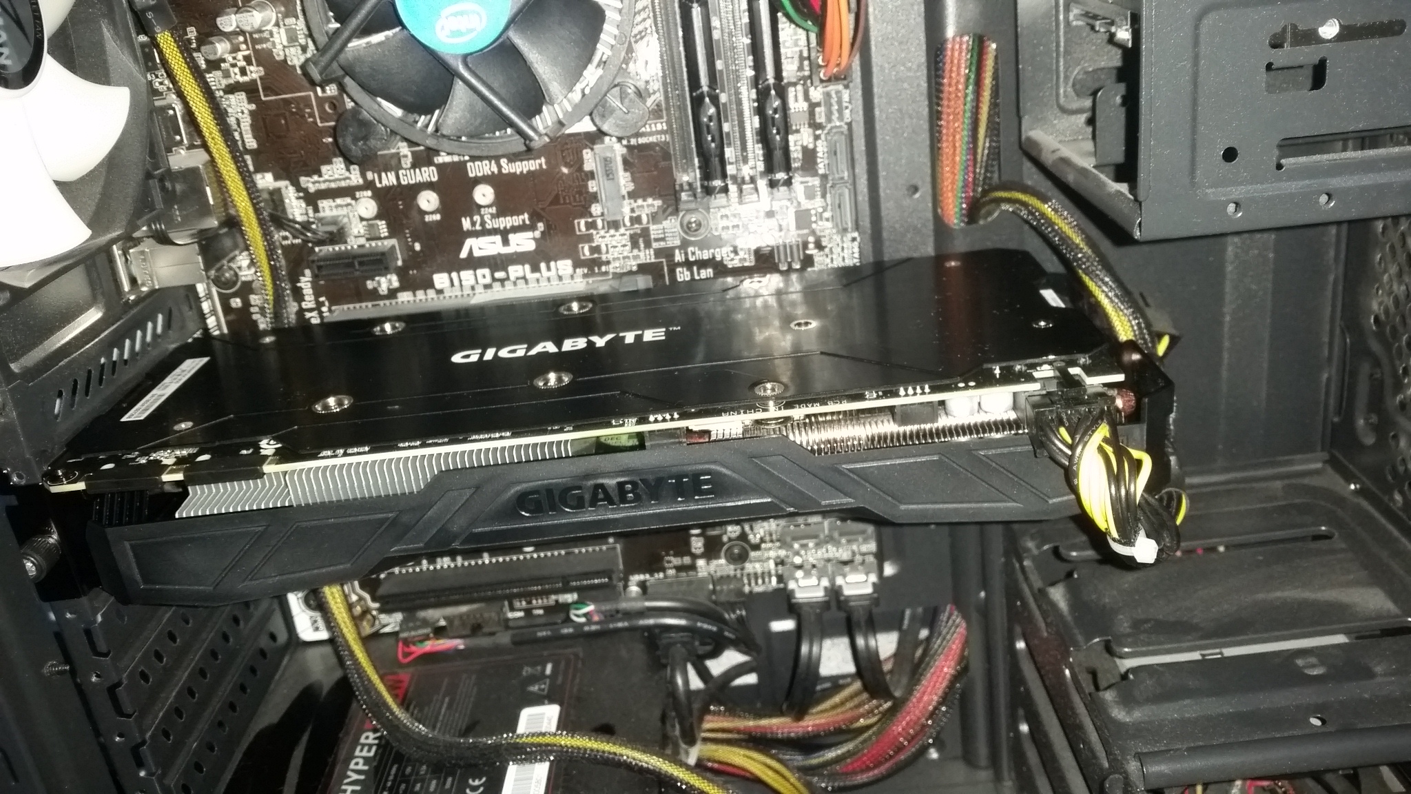

Ahoj, dneska mi přišla nová Gigabite 1080 od obchodu penta.cz ale mám problém, grafickou kartu jsem nainstaloval podle návodu, piny na napájení jsou na grafické kartě 2×4 a já mám pro zapojení 2×3 plus jeden přídávný 2×1 zdroj mám 500 w jak je doporučený ale problém je v tom že fps opravdu na 1080 nevypadají chytám na hrách jako GarrysMod v menu 25 fps Escape From tarkov 1 fps... Navíc když jsem zapnul speccy abych viděl jestli systém to gpu rozpoznal ukázalo mi to nějaký Grafický ovladač NVIDIA (Gigabite). Navíc když pc zapnu nastaví se nejmenší rozlišení a nejde změnit
Nevíte někdo kde je problém?
Děkuji s pozdravem Ondra

GTX 1080 je jedna vec, mas k ni odpovidajici procesor ?
Co ten fuj fuj box chladic na tom procesoru ?

Je tam LGA1151, takže ikdyby tam bylo nějaké Pentium, tak by to mělo docela šlapat...
Taková blbá otázka, máš nainstalované ovladače (ze stránek nVidie) a máš připojený monitor do výstupu z té GTX1080, není náhodou monitor zapojen do výstupu z iGPU (konektory co jdou z desky, mezi USB atd.)?
