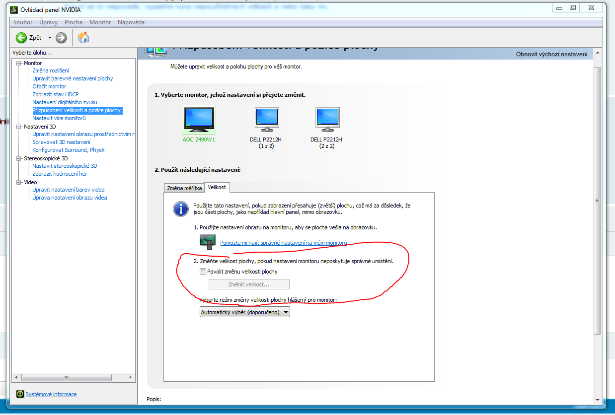

petrovu radu jsi zkousel? Pro jistotu obrazek ;)
Obrázek

Příspěvekod petr22 » 21 čer 2018 22:14
Petrova rada ale spociva v nastaveni monitoru pres jeho menu, ne graficke karty.
Tady to ale muze byt take spatne.

Mělo by to být toto:
Příspěvky: 55024
Re: uřízlá plocha na monitoru
Příspěvekod petr22 » 22 čer 2018 08:51
A presne to same je obvykle i v nastaveni monitoru.

Tak moc děkuji změnil jsem velikost a je věe v pořádku.
