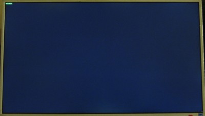

Pred piatimi dňami som si kúpil z alze monitor MSI Optix MPG27C s VA panelom. Monitor má krásne farby, pekný dizajn a dobré vychytávky takže po tejto stránke je to v poriadku.
Posledné dva dni som si ale začal všímať backlight bleed. Nieje to také hrozné ako na fotkách ale je to najviac vidieť samozrejme v tmavých scénach v tmavej miestnosti. Aké ako som sa tak pozeral na iné monitory s týmto problémom tak IPS monitory to mali snáď 3x horšie ako ja.
Ja viem že je to neduh technologie a v podstate každý monitor s tým trpí viac či menej. Takže neviem či monitor vrátiť v štrnásť dňovej lehote a riskovať ďalší s ešte horším podsvietením alebo si ho nechať.

Takhle vypadá podsvícení na IPS panelu za 3500, s OC na 81Hz se na něm i perfektně hraje.
To není neduh technologie, to je snaha výrobce ušetřit peníze. Zkus na těch místech lehce zatlačit prstem na rám monitoru těsně u LCD, pokud se průsvit zmírní, máš vyhráno a můžeš to místo podložit papírem(mezi LCD a rám).
Já osobně bych zkusil druhý panel, může na tom být lépe, ale taky bohužel hůře, co s tou promo akcí ti neporadím.

Spíš než zatlačit, tak bych zkusit udělat vůli, zda-li náhodou přední strana příliš netlačí na zobrazovač. Řešil jsem stejný problém na mém Lenovu Y50-70 s IPS. Displej jsem v levé dolní části podložil kusem kartonu a problém rázem odezněl (respektive už po sundání předního krytu displeje byl obraz OK) :) .
