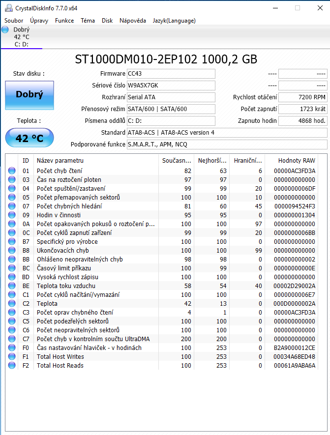

Ověřoval sem si stav disku v programu (CrystalDiskInfo) - tam mi stav vyšel jako dobrý, přikládám screen viz. níže

* HDD je každou chvilku na 100% někdy to klesne, i po čisté reinstalaci, nevím proč to dělá, v pc s Win 7 sem stím problém neměl, hodím ho do nového dám tam Win 10 a najednou je skoro furt na 100%
