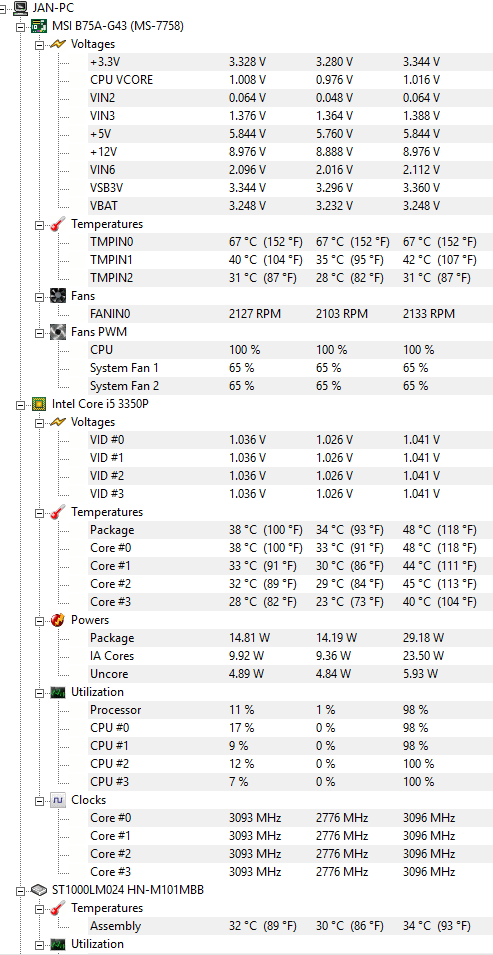

Ahoj,
můj starý chladič na CPU měl polámané nožičky, tak jsem se rozhodl, že ho vyměním za nový.
Dříve jsem používal starý CPU chladič, který přišel společně s procesorem, ale nový jsem již zvolil o něco málo lepší a větší - https://www.alza.cz/silentiumpc-spartan ... 076307.htm
Teplota CPU klesla z 67°C na 30°C, což považuji za relativně dobré na to, že mám velmi teplou místnost. Avšak mě zaskočilo to, že těch 67°C najednou přelezlo na základovku a to konkrétně na TMPIN0, který má nyní 67°C ihned po zapnutí PC a teplota se nijak nehýbe.
Základovku jsem celou prošahával a nic z komponentů mi nepřišlo, že by mělo tak vysokou teplotu, naopak díly byly chladné - ale možná jsem sahal na špatná místa...
Tuto teplotu mi potvrdil SW Speccy a HWMonitor.
Sestava:
Intel(R) Core(TM) i5 - 3350P CPU @ 3.10GHz (4 Jádro), ~3.1GHz
DDR3 1600MHz (2x 8GB), ( Kingston HyperX Beast)
MSI - B75A-G43 (MS-7758)
AMD Radeon HD 7800 Series (2GB)
Seagate Barracuda 7200.12 - 500GB
Seasonic SS-500ET, T3 500W
PS: Pastu jsem samozřejmě dal na procesor novou - přiměřené množství, aby pasta neunikala mimo procesor!

Když se teplota nehýbe, tak je jasné, že konkrétní hodnota není vypovídající a ještě když nemá správný název, tak nevíš k čemu patří. Stáhni tento program https://www.hwinfo.com/download.php, nech na pozadí zapnuté jen senzory při zátěži nějaké hry nebo 3DMarku a pak udělej screen rozkliknutý tak, aby byly všechny senzory/hodnoty viditelné (tažítka na screenu nechceme). Pak screen sem přidej do přílohy k příspěvku.

Zhruba po půlhodince hraní CS:GO na maximální nastavení/detaily. Během toho v pozadí hrálo youtube a běžel skype a asi dalších 7 oken v Chrome + chaty na steamu.
Teplota se zdá být stále stejná, alespoň tedy teplota toho TMPIN0 - ostatní jsou pohyblivé.

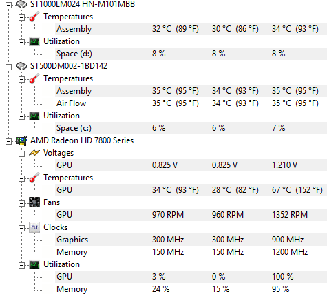

Na co myslíš, že jsem ti dával odkaz na stažení HWiNFO64? Asi proto, abys mi dal zase screen z programu, který nechci. Je to tak? Takhle to mělo vypadat https://ctrlv.cz/shots/2018/06/03/swjp.png
