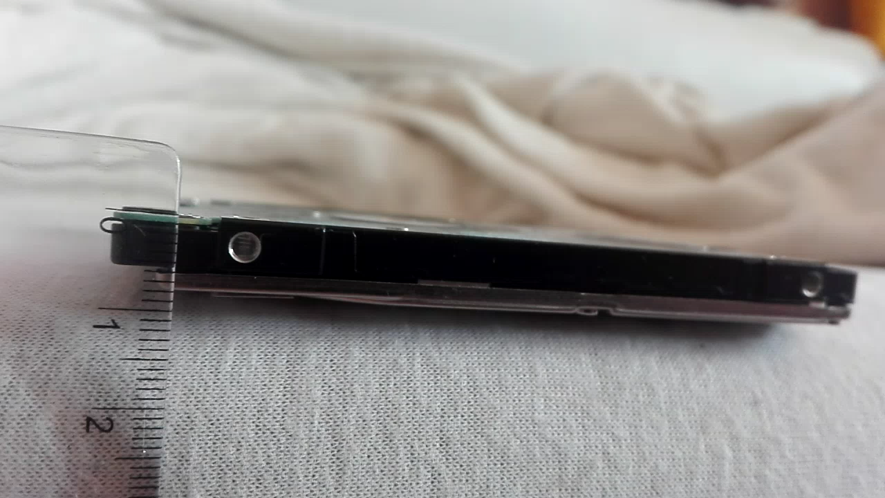

KnowsNothinggg
Příspěvky: 5
Registrován: září 18
Re: Porouchaný disk - jak vybrat nový
Příspěvekod KnowsNothinggg » 15 zář 2018 10:17
Příloha Screenshot_2018-09-15-09-47-04.png je dlouhodobě nedostupná.
Současný porouchaný disk, snad z toho někdo vyčte
xbs
Příspěvky: 19490
Registrován: prosinec 17
Re: Porouchaný disk - jak vybrat nový  Vyřešeno
Příspěvekod xbs » 15 zář 2018 11:02
tenhle vypadá na 9mm, takže s těma doporučenejma SSDčkama nebude problém...
