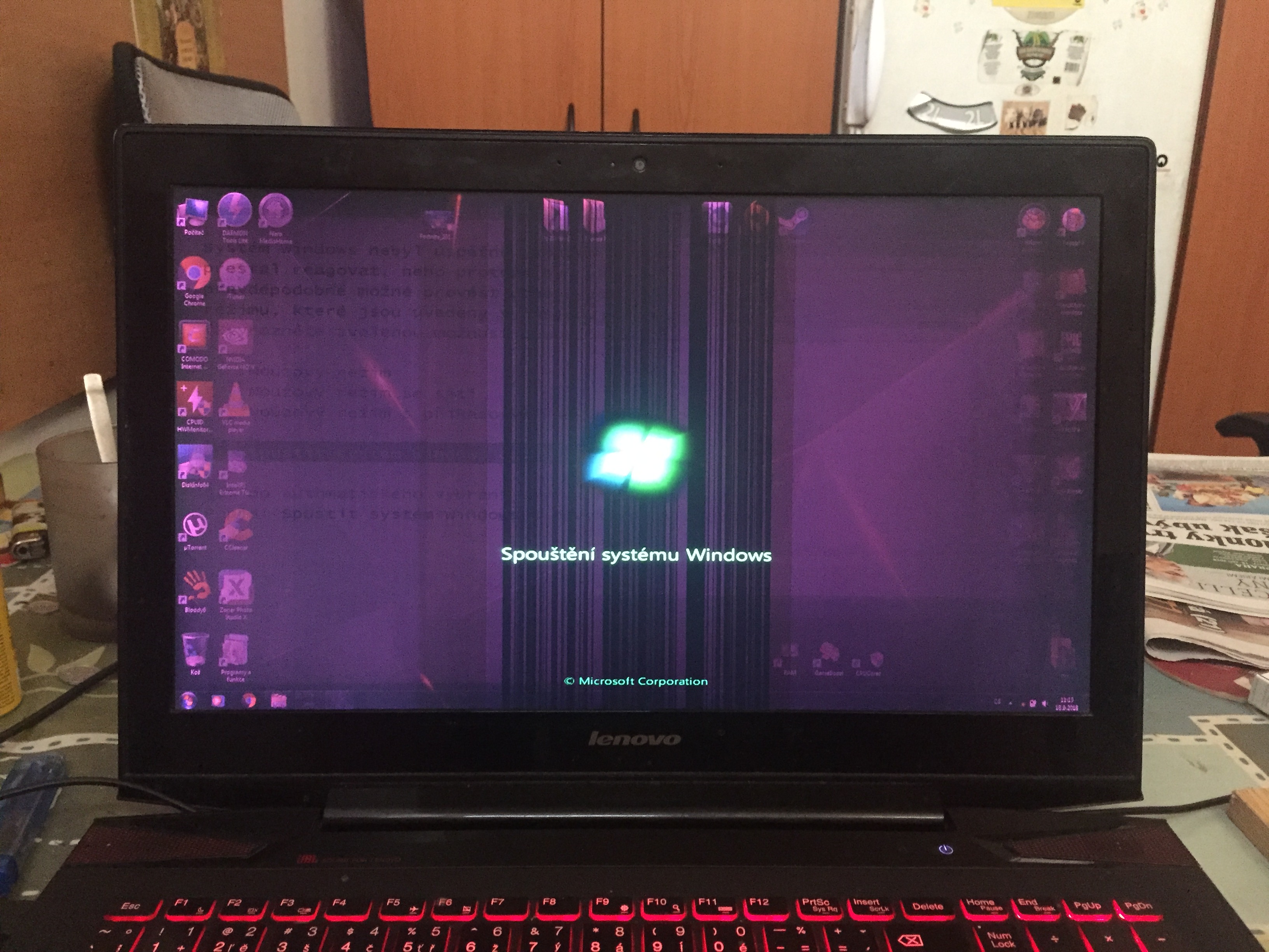

Zdravím , nevím jestli jsem ve správné sekci, jestli ne tak pardon. Můj problém je takový ze na notebooku ( lenovo Y 50-70) mi odešla obrazovka( fialový odstín a pokud nějakou dobu nic nebudu dělat Tak se ikony a všechno ostatní vypali takže je to tam nějakou dobu ještě vidět) . Vzhledem k tomu Ze v poslední době stojí ntbk na jednom místě jsem ho napojil na monitor přes hdmi kde vše šlapalo bez problému . Až do včerejška . Notebook sem zapnul a na monitoru černo. Zkusil sem 3 kabely hdmi a 2 monitory a furt nic. Notebook se zapne , všechno šlape normálně až na ten obraz . Můj dotaz zní zda je nějaká možnost s tím něco dělat ? Děkuji za váš čas a odpovědi

Prikladam foto toho displeje. Původně jsem si myslel taky ze je to grafická karta , ale po zapojení do monitoru jsem mohl dal vesele hrát , tudíž sem si řekl ze to grafika asi nebude
Edit: na te fotce se notebook teprve zapíná po restartu , ty ikony z plochy tam zůstali z předešlé aktivity :D

Videovystupy nemusi odejit soucasne.
LVDS uz nefunguje, HDMI/DP ano.

Zkusil bych v BIOSu zapnout jen integrovanou grafiku, jestli to nepomuze. I kdyz ty vystupy by mely byt napojene na ni...
Jinak asi prodat disk, pameti zvlast. A zbytek pokud bude mit nekdo stejny notebook a praskli mu plasty...
