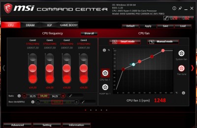

Ahoj mám takový dotaz koupil jsem si větší a rychlejší RAM Hyperx 2x8GB 3200mhz. Normálně když je zapojím do dualchanelu jedou na 2600mhz a všechno v pohodě. Potom, ale v BIOSu zapnu XMP profil dám je na 3200mhz a roztočí se v BIOSu větrák CPU na plno a úplně to ignoruje graf při jaké teplotě se má jak točit. Ve Windowsu sice potom větrák už moc netočí, ale i tak je to hlučnější a procesor víc v idle hřeje než když mám RAMky na 2600mhz. CPU mám Ryzen 2600 a MB MSI Tomahawk b450. Je to normální? Díky za reakce.

Některé desky po aktivaci XMP upraví (zvýší) otáčky ventilátorů, udělal bych si vlastní křivku.

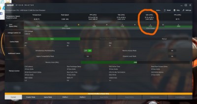

stáhni si-
https://www.amd.com/en/technologies/ryzen-master
a podívej se na-EDC(CPU) jestli nejsi v červených číslech.Pokud ano tak vyzkouše ve správě WIN v napájení být v rovnováze a snížit hodnotu u-
řízení spotřeby procesoru-minimální stav procesoru na 5%.

cLeim
Příspěvky: 21
Registrován: březen 12
Re: RAM XMP
Příspěvekod cLeim » 04 led 2019 18:13
EDC nemám v červených číslech, ale drží se konstantně na 75%. Mám rovnováhu i 5% nejnižší stav CPU zkoušel jsem i úplně úsporný režim a EDC furt 75%. Takže v tomhle bude asi problém? Že tam mám vysoké procenta?

cLeim
Příspěvky: 21
Re: RAM XMP
Příspěvekod cLeim » 04 led 2019 18:30
s XMP je EDC 75% a napětí skáče mezi 1.0375-1.0475
bez XMP je EDC kolem 25% ale co 5-10 sekund to vyskočí na 60-70% . Když je hodnota EDC 25% tak napětí je 0.793V a když hodnota EDC povyskočí na 60-70% tak je napětí 1.2xxxV
