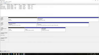

Příspěvekod huhto » 26 led 2019 12:34
Tady je screen
xbs
Příspěvky: 19490
Registrován: prosinec 17
Re: USB nebylo nalezeno
Příspěvekod xbs » 26 led 2019 12:43
takže funguje, jen nechápu jaxe na ní dostal systémovej oddíl EFI...

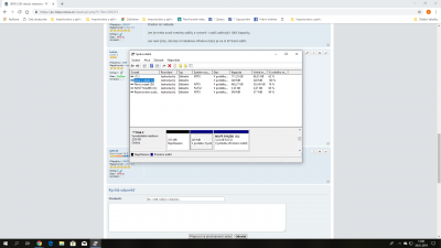

Příspěvekod huhto » 26 led 2019 12:46
ok,a jak mam zrušit všechny oddíly?
Dodatečně přidáno po 39 vteřinách:
podle tohode obrazku
Příspěvky: 55014
Příspěvekod petr22 » 26 led 2019 13:01
Jde to pres prave tlacitko mysi ?

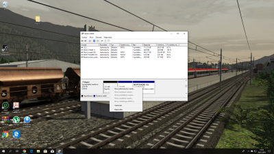

Příspěvekod huhto » 26 led 2019 13:09
na ktreý z těch 3 mam kliknout?
Příspěvky: 55014
Příspěvekod petr22 » 26 led 2019 13:16
Jdou tam jen dva.
Pochopitelne na oba, zrusit chces oba.

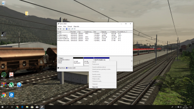

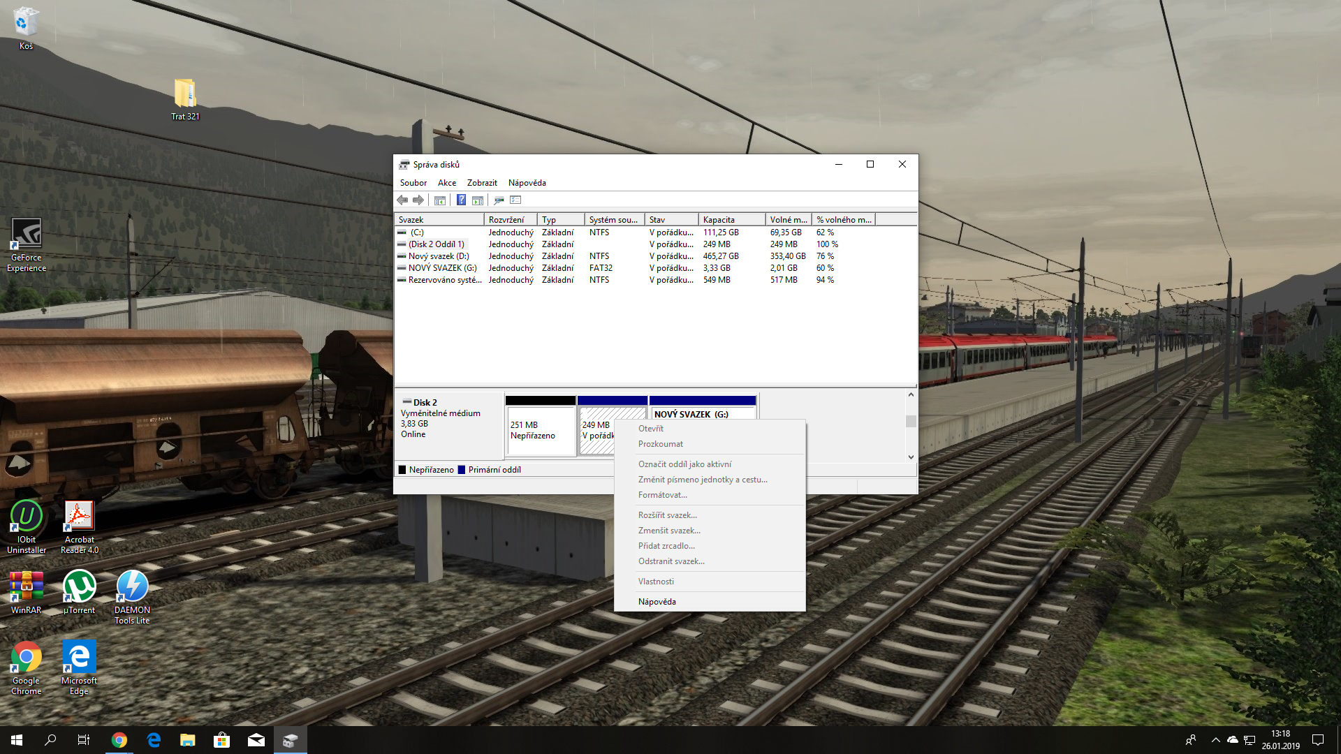

Příspěvekod huhto » 26 led 2019 13:19
u toho prvního když kliknu pravým se mi ukáže tohle a u toho druhého tohle,nikdy se mi to nestalo
