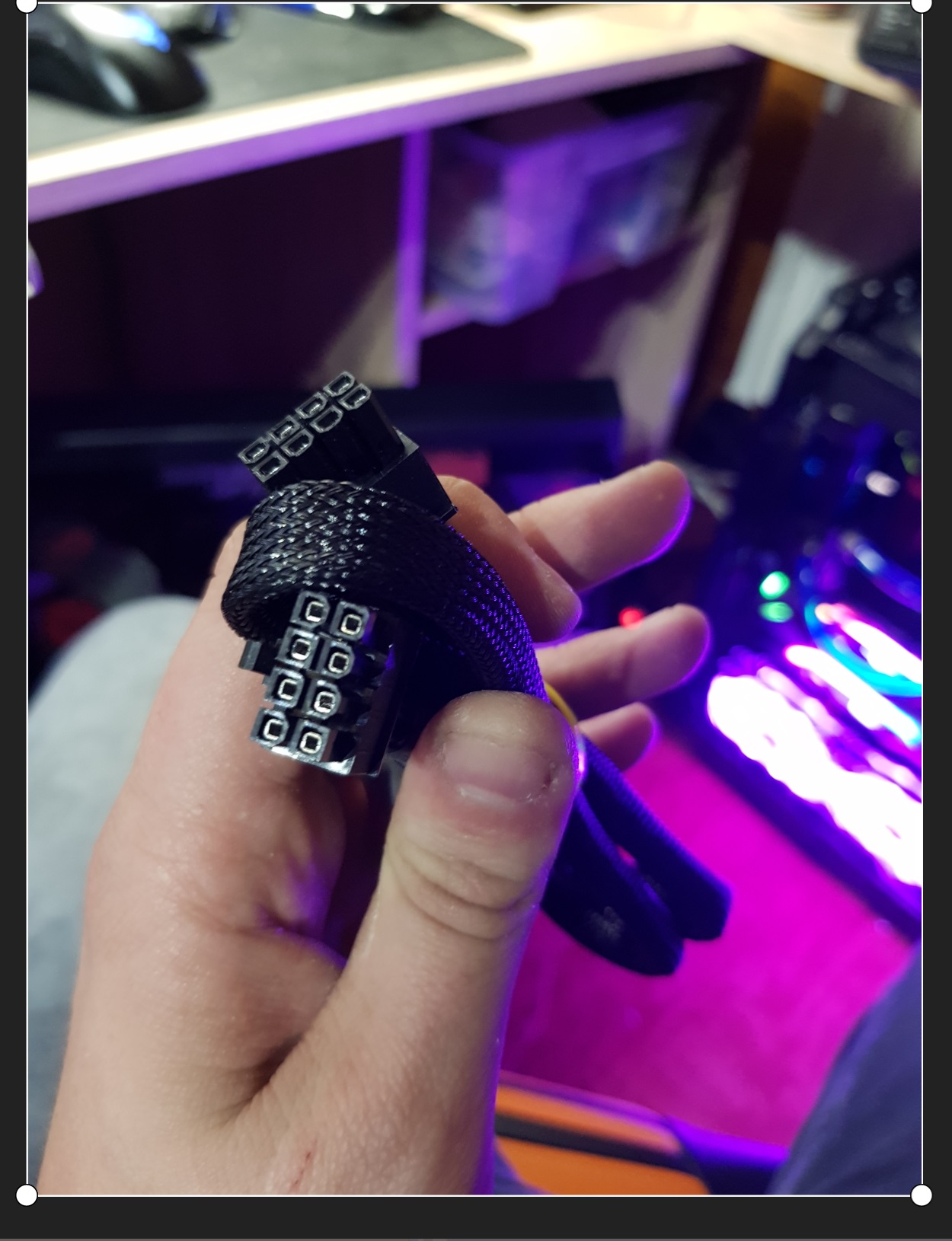

Zdravím mám problém potřeboval bych poradit kde sehnat kabel za poškozený k zdroji Seasonic Focus Plus Gold - 650W je to 4+4 pin napájecí k desce od zdroje z 8 pinu na druhém konci viz foto díky za radu :)

Re: Napájecí kabel základní desky
Příspěvekod petr22 » 27 bře 2019 21:54
Primo od Seasonicu (evropska centrala).
Jak se muze poskodit kabel od zdroje ? To jsem jeste nevidel.

petr22 píše:Primo od Seasonicu (evropska centrala).
Kočka :D

petr22 píše:Kocka se prokousala skrz plech dovnitr pocitace a prehryzala kabel ?
Soused nam take tvrdi, ze se mu na chalupe prali srnci a pritom mu propichli
parohem pneumatiku a vytrhli blatnik.....
Neni mozne stavajici kabel opravit ?
Měnil jsem pc bednu a zdroj byl venku stalo se radši bych nový je to přerušené na více místech :( já si myslel,že jen koupím na českém webu nějakou náhradu a v pohodě.

Příspěvekod petr22 » 27 bře 2019 22:08
Nejakou nahradu koupit muzes - jenze to musi byt primo Seasonic.
On totiz kazdy vyrobce muze mit jine zapojeni, takze i kdyz kabel
vypada uplne stejne, nasleduje bud rana ve zdroji, nebo kour a smradek.
Zatim jsem nasel toto jako nejbliz:
https://www.bittex.shop/produkt/seasonic-atx-kabel

Kolik drátů je poškozených? Já bych to opravil, v okousaném místě ucviknout, nasadit smršťovací bužírku, připájet nový drát, zaizolovat smršťovací bužírkou a nakonec to pro jistotu zajistit el. izolepou. Dokonce by se dal udělat celý drát nový, ale krimpovací kleště si kvůli tomu kupovat nejspíš nechceš.

paulvandyka píše:Obrázek
Mám plnou bednu kabelu od zdrojů. Pokud chceš pošlu ti ho za poštovné a klidně pridam nějaké další pokud je třeba. Už sem je chtel vyhodit.
Dodatečně přidáno po 25 minutách 55 vteřinách:
je to on ?

lze řešit i redukcí z molexu... a necituj pls předchozí příspěvek, odpovídej přes rychlou odpověď pod tématem...

Opakuji - kazdy vyrobce ma jine kabely.
Pokud to nebude kabel od Seasonicu a bude mit jine zapojeni, tak
s nim muze znicit znici zdroj, desku nebo oboji !
To, ze to ma na obou koncich stejne konektory neznamena, ze ty draty
mezi vedou stejne.

hlavně to chce i kabel od stejnýho typu zdroje, neb i ty se můžou lišit jaxe tu onehdá řešilo...
