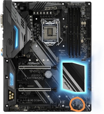

Ještě bych zkusil boot ze záložního B_biosu. Postup není v manuálu. / Pokud to zkusíš, tak na své riziko. Nemám to nijak ověřeno, ale B_bios by se měl aktivovat přesunutím CMOS1 jumperu na 2pin header, který se nachází hned vpravo od B biosu (ten 2pin taky není v manuálu popsán ani zakreslen).

Tak jsem vyzkoušel.ale úplně bez reakce....
