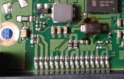

Ahoj,
mam tu palcivy problem s 3,5" diskem Seagate - viz foto vnitrni strany jeho desky u napajeciho konektoru. Disk se neroztoci, resp. zdroj s nim nejde (celkem pochopitelne) ani zapnout.
Pujde to opravit nebo mam jen reklamovat?

Samozrejmne ze to pujde opravit, ale proc opravovat neco, co je v zaruce.
Je jen otazka, zda je to pricina problemu, nebo az nasledek.

Oprava kvuli datum, zrejme nezalohovanym.
Je to pricina, externi ramecek toho disku funguje s jinym diskem spravne.

To, ze neco udela PUF muze byt z duvodu vady toho co udelalo PUF nebo z duvodu,
ze nekam slo vetsi napeti nebo proud, nez mel, takze to udelalo PUF, protoze to
koupilo pecku z neceho, co selhalo jeste drive. Kdyz to vymenis, udela to PUF znovu.
Pripadne to co udelalo PUF mohlo sejmout neco dalsiho - napriklad ten procesor hned vedle.
Povede se precist oznaceni z te soucastky ? Prepajet to je otazka minut.

Nejjednodušší bude (a záleží na ceně těch dat) vzít stejný disk a tu elektroniku přehodit celou.

Je nutne prepajet eeprom, kde je ulozene nastaveni, jinak bude vic skody nez uzitku.
Jestli shorel nejaky mosfet, tak by mohlo stacit ho vymenit, jen se mi nedari vylustit oznaceni.

Tak na soucastce je nahore (ON) 6LF a dole VNH38.

Tak google nenašel nic. Osobně to vidím na transil, který hlídá napětí a když se překročí přeruší kontakt a toto přepětí nepustí dál. V úvahu by přicházela i dioda usměrňovací.
EDIT: https://forum.hddguru.com/viewtopic.php ... ile=mobile tohle je přesně to co hledáš. Je to tedy dioda na 5V větvi. Řešení je tam také popsané.

treba to ocistit a lepsie nafotit (poriadne zaostrit) pripadne precitat lupou, v strede napravo to vyzera na diodu ako je pisane aj v prispevku hore, ale podla foto sa zda ze je osmahnuty aj SMD tranzistro nalavo hore (mozno sa mi to iba zda) a je dost mozne ze si to odniesla aj poistka na vstupe
