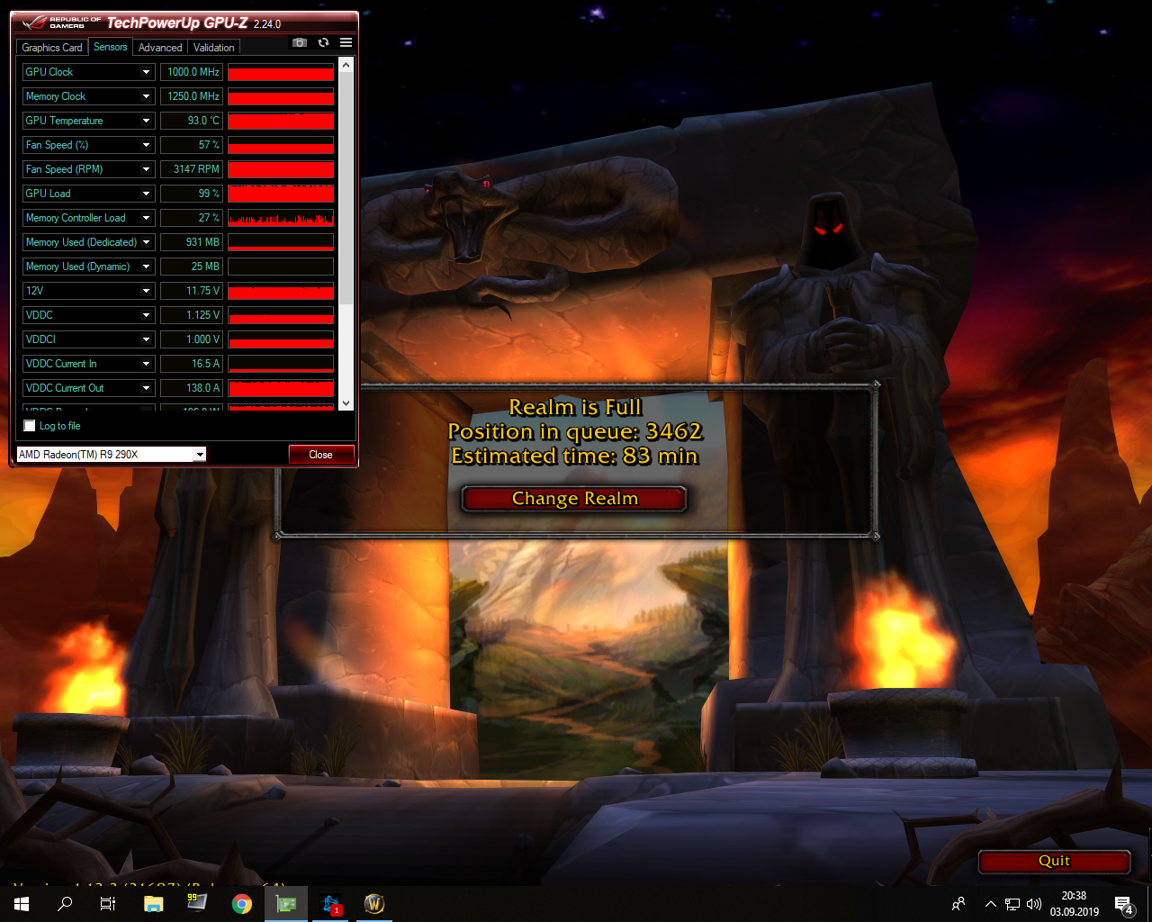

Update: Tak jsem GPU přepastoval (byl opravdu důvod - pasta tam téměř nebyla). Vzal jsem to stylem 5 bodů, kartu řádně zavřel a otestoval v PC. 3x po sobě mi PC buďto zamrznul, nebo po přihlášení Windows ztmavla obrazovka a po čtvrté systém tedy běží stabilně. Zapnul jsem WoW a co nevidím, GPU běží "stabilně" na 93 stupních celsia. Což prostě nechápu. Přikládám screen.

Příspěvekod petr22 » 03 zář 2019 21:00
"Vzal jsem to stylem 5 bodů"
Nema to byt nahodou nanaseni pasty, ze ne ?
Pasta se rozetira na co nejtenci vrstvu a co je okolo gpu se odstrani.
Jak jsi sundal chladic tak mohl ten pajeny spoj pod gpu popraskat nebo popraskat jeste vic,
takze sundanim chladice se da karta znicit, je to vec nahody.
Stejne tak tam muzes mit moc pasty.

Ano, myslím tím nanášení pasty. Je více způsobů, jak to udělat, takže jsem zvolil tento. Nevím co je na něm špatného :). Nic nepopraskalo, ten chladič byl v pořádku, ale vypadalo to, jako by tam už z výroby pasta skoro nebyla, ten čip byl úplně holej, nemusel jsem ho ani čistit, tak jak je různě v návodech na YT. Bohužel, ani po nanesení pasty se teploty nezlepšily.

Ze nic nepopraskalo nemuzes videt ani nijak overit, ja bych naopak rekl, ze ano.
Jediny zpusob jak videt stav pajeneho spoje je prumyslovy rentgen nebo
mikroskop, kterym vidis nekolik prvnich rad zboku pod gpu.
Zvysena teplota (at to pastujes jak chces) a artefakty v obraze v zatezi jsou prave
priznaky selhani (popraskani) pajenych spoju pod gpu coz tvori zavady temer vsech
Radeonu 290x, proto je to nejporuchovejsi existujici karta. Prave kvuli vysokym
teplotam a bezolovnatemu cinu ktery nasledkem toho praska.
Ten spoj muze popraskat po tech letech jen tim, ze sundas chladic a tim se
zrusi tlak ktery tlaci gpu k plosnemu spoji.
Radeon 290x odesel uplne vsem o kom vim, ze ho u nas ma.

Tak ten špatnej obraz se mi zobrazuje už tak rok, takže tím mým zásahem jsem nic nezkazil, ale jak je vidět, ani nic neopravil. Holt nastal čas pro nákup nové. Škoda, až na ten hluk ta karta byla super.
