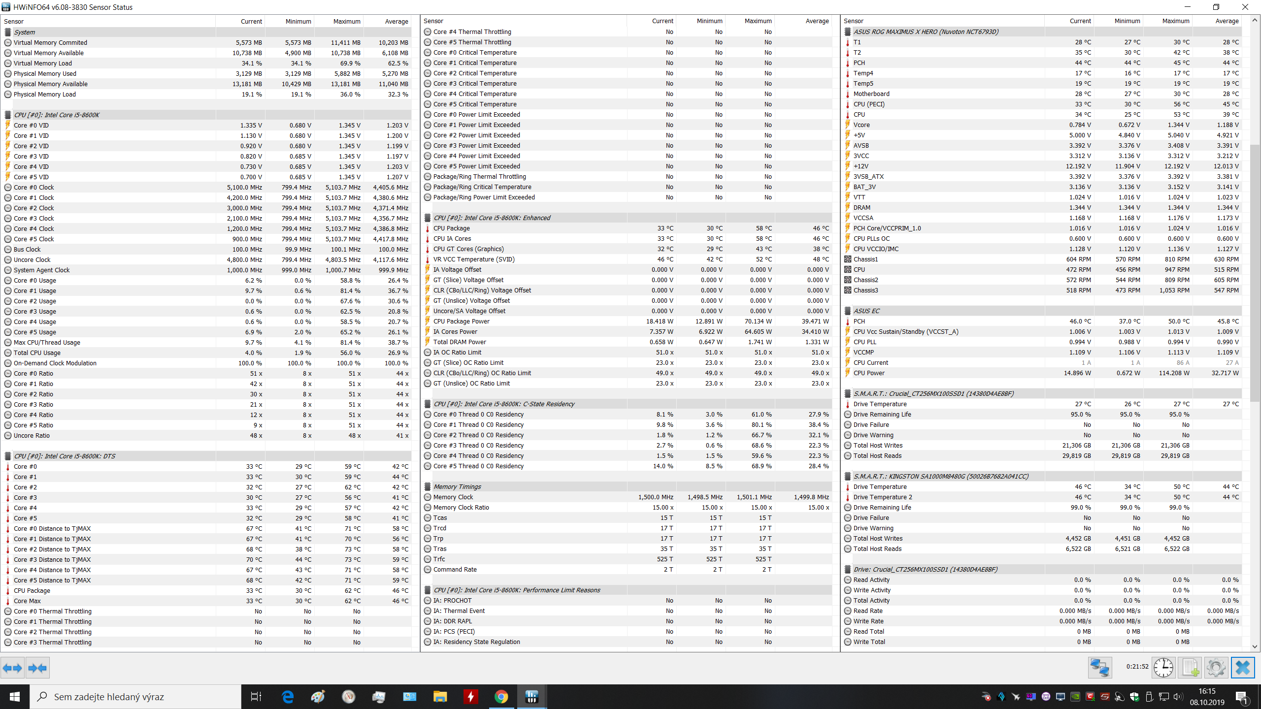

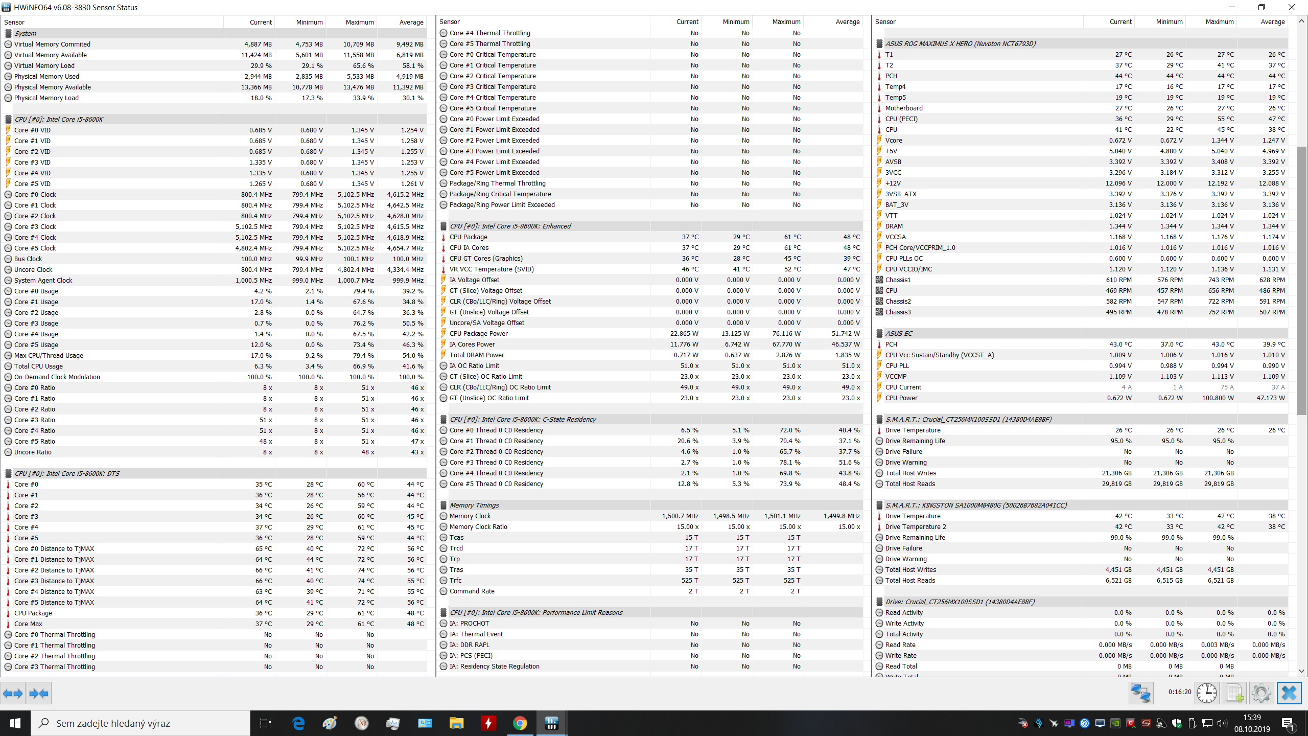

Vracím se k tomu z důvodu, že tato hra běží opět na cca 1200 Mhz i při zapnutém Chrome a k tomu se přidali i jiné hry. Crysis, Crysis 2, Battlefield 3-4 atd. Zakoupil jsem i jinou grafiku MSI GeForce RTX 2070 SUPER VENTUS OC a beze změny.

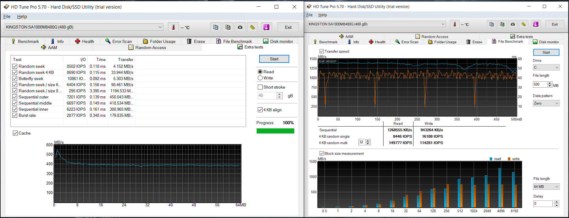

A tak mne napadlo, jestli by na vině nemohl být třeba disk.

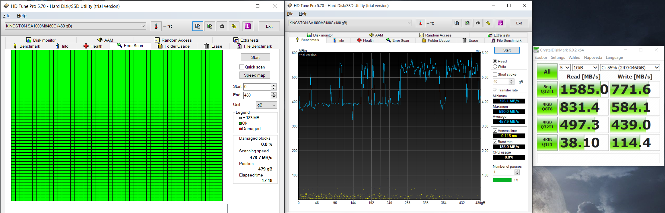

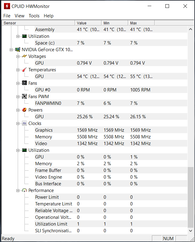

Udělal jsem pár testů, jestli to k něčemu bude.

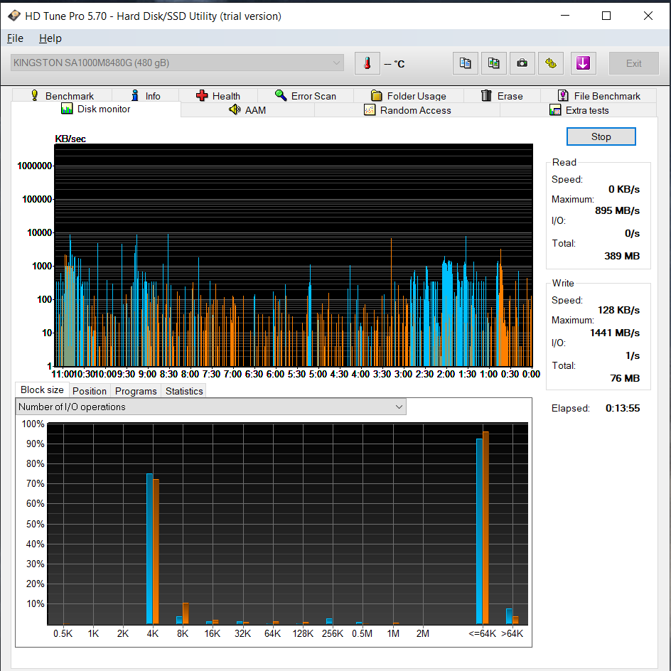

Poslední obrázek je, jak se chová disk během hraní.

Tohle není žádná dignostika disku. Sektory vidíš že jsou všechny ok. Z toho zbytku jde vyčíst jenom rychlost a kdy se na něj zapisovalo nebo z něj četlo. Rychlost odpovídá levnému nvme. Ten pokles rychlosti zápisu nevím co je, jestli to je vlastnost toho "benchmarku", ale i tak by 250 MB/s mělo být dostačující.

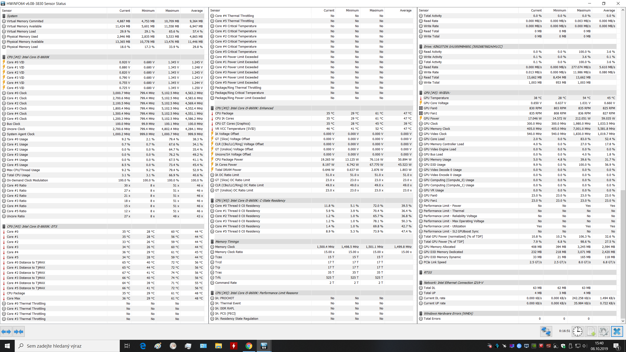

Můžeš zase po třeba aspon půl hodce hraní hry u které máš problémy nebo to nejede jak má přiložit opět screen hwinfa? Hlavně to kde je vidět grafika. V minulém tématu si psal že grafika jede na 1200 MHz ale na screenu z hwinfa právě vidím 1961 MHz.
Jaký je teda ted konkrétní problém? grafika nedrží takty, hry se sekají, popiš to. Z toho cos napsal nejde moc pochopit.

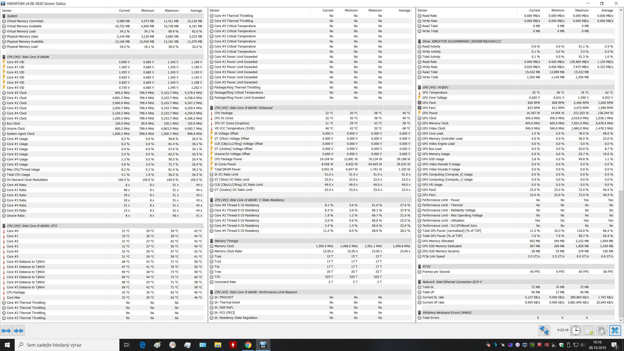

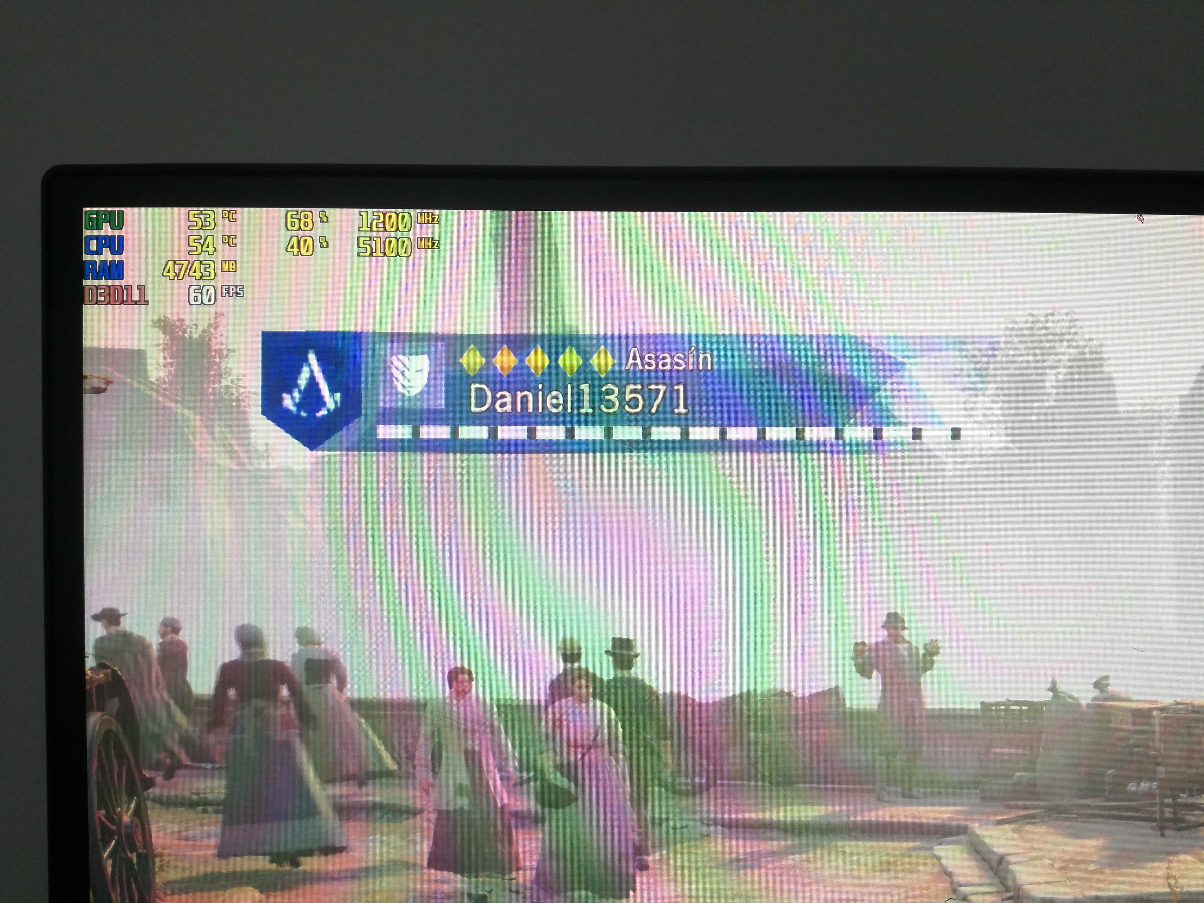

Přikládám soubory z hraní ACU

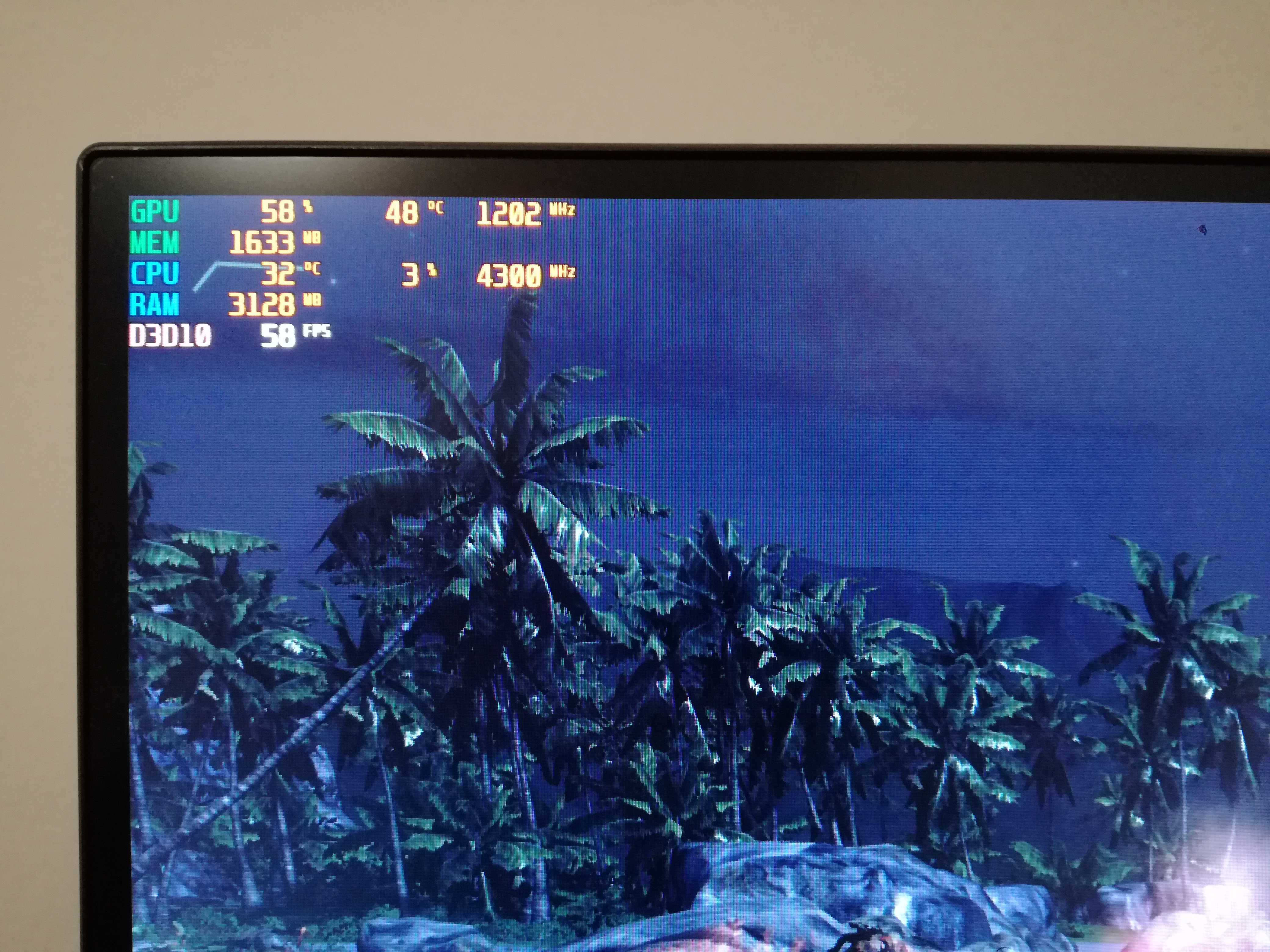

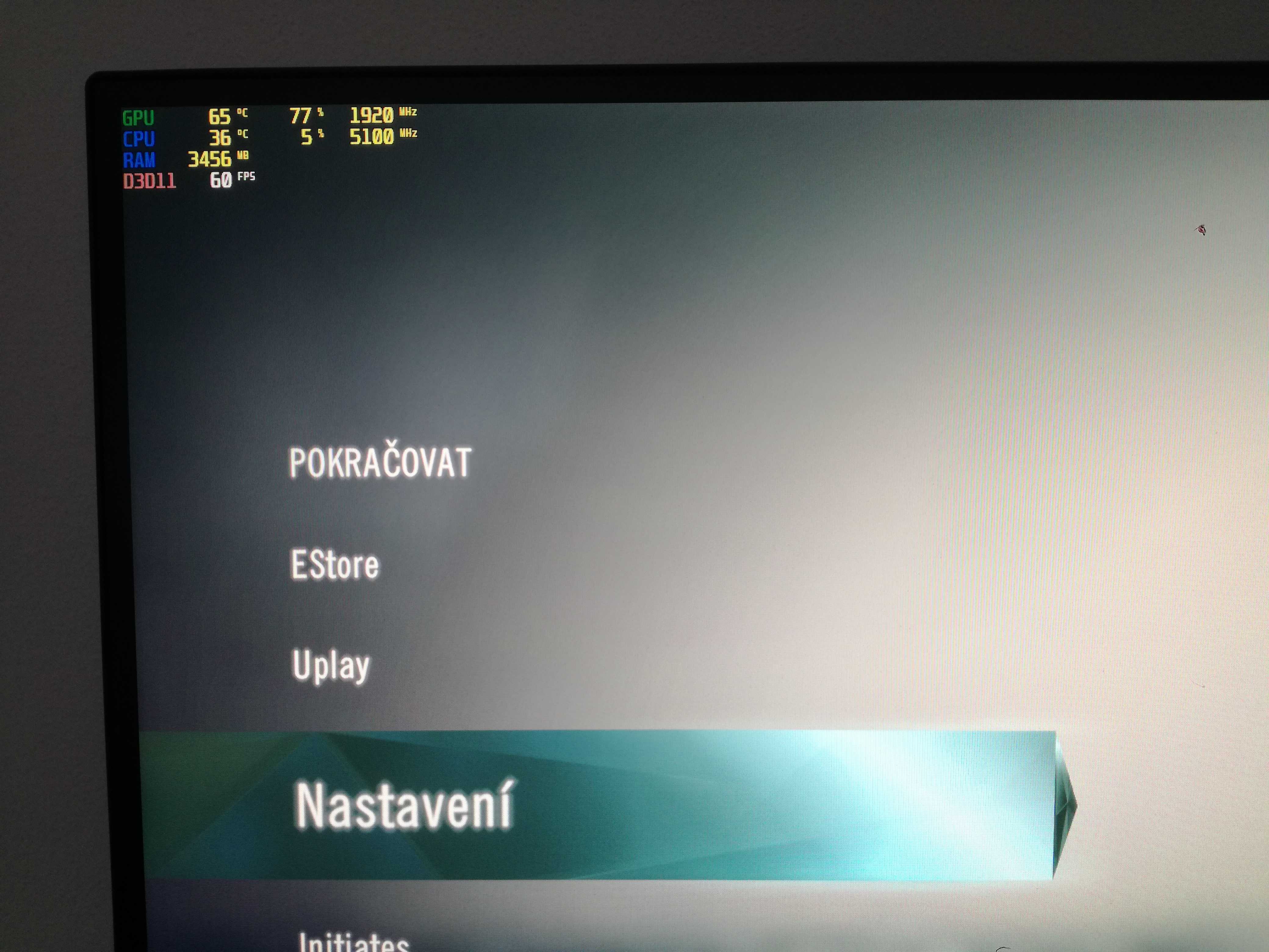

A zde foto z menu hry kde frekvence běží normálně a jak skočím přímo do hry, tak do spadne na 1200Mhz
A tím pádem klesne snímkování i na 45 FPS a obraz je sekaný a takhle je to u většiny her. Krom Zaklínače 3

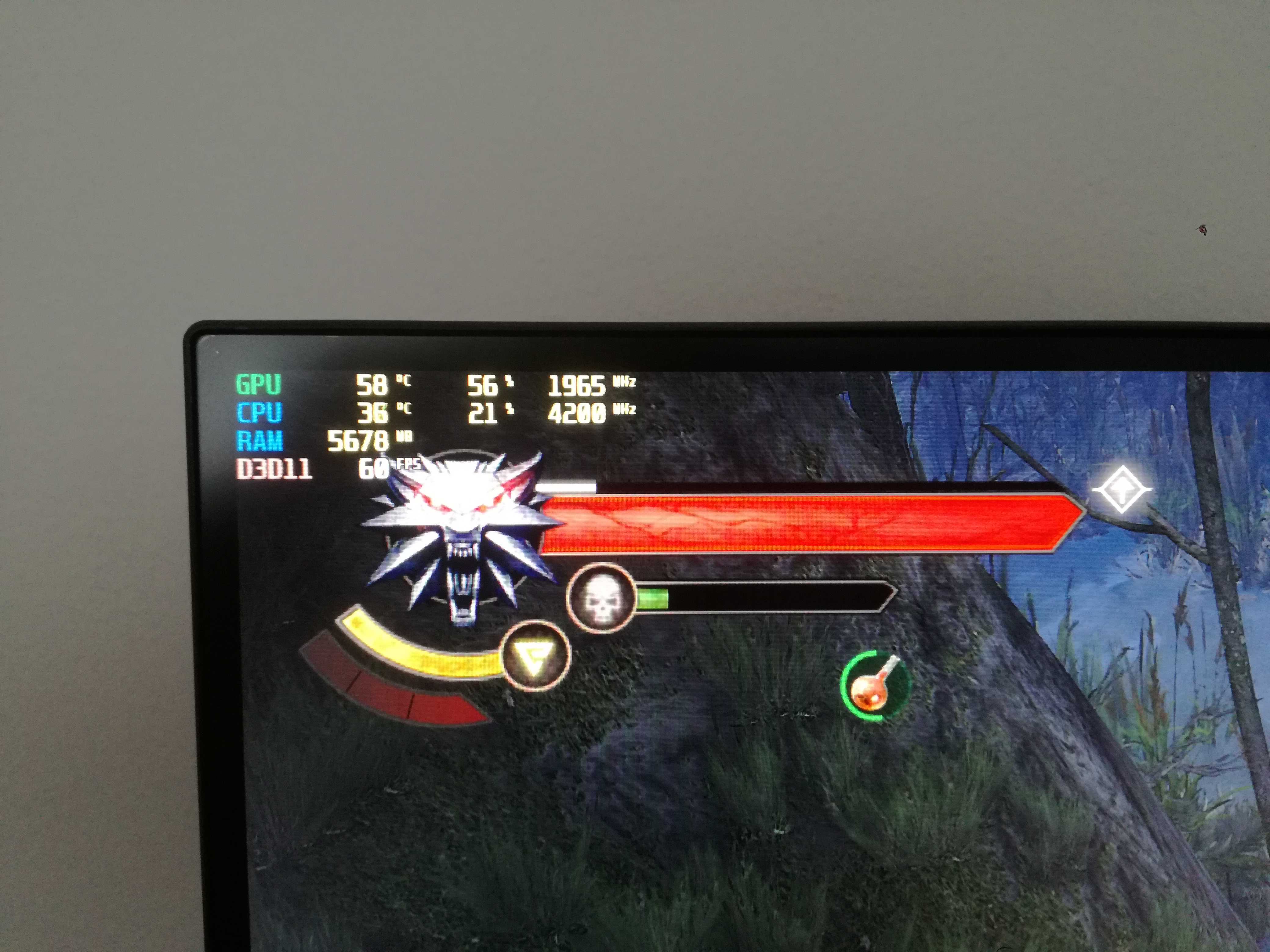

Toto je pro porovnání ze Zaklínače kde vše běží jak má
Jinak jsem zkoušel nastavení nvidia ovládacího panelu a jediný co pomohlo je preferovat maximální výkon GPU. Ale to zase není řešení abych pustil do grafiky více napětí i v klidu a aby zbytečně topila.

Příspěvekod Azmir » 08 říj 2019 18:10
To cos napsal není pravda, preferování maximálního výkonu gpu ti nezhorší provozní vlastnosti. Nastav to podle toho. Stáhl bych třeba msi afterburner a zkusil tu frekvenci nastavit natvrdo, jestli to pomůže a bude ty takty držet.

a zapni si třeba gpu-z senzory, když už ne afterburner, aby bylo vidět, co karta dělá v zátěži ... kolik čeho si bere ...

Turion: "Jinak na kartě ani nikde jinde jsem nic neblokoval ani nenastavoval." Byla má reakce na Azmirův komentář "Kdo ví co si na té kartě už zablokoval"
O taktování tady nebyla řeč. Provedl jsem tedy základní nastavení desky, spustil hru Crysis a bohužel opět nic.

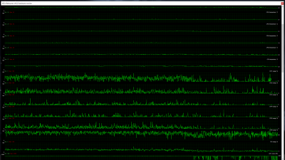

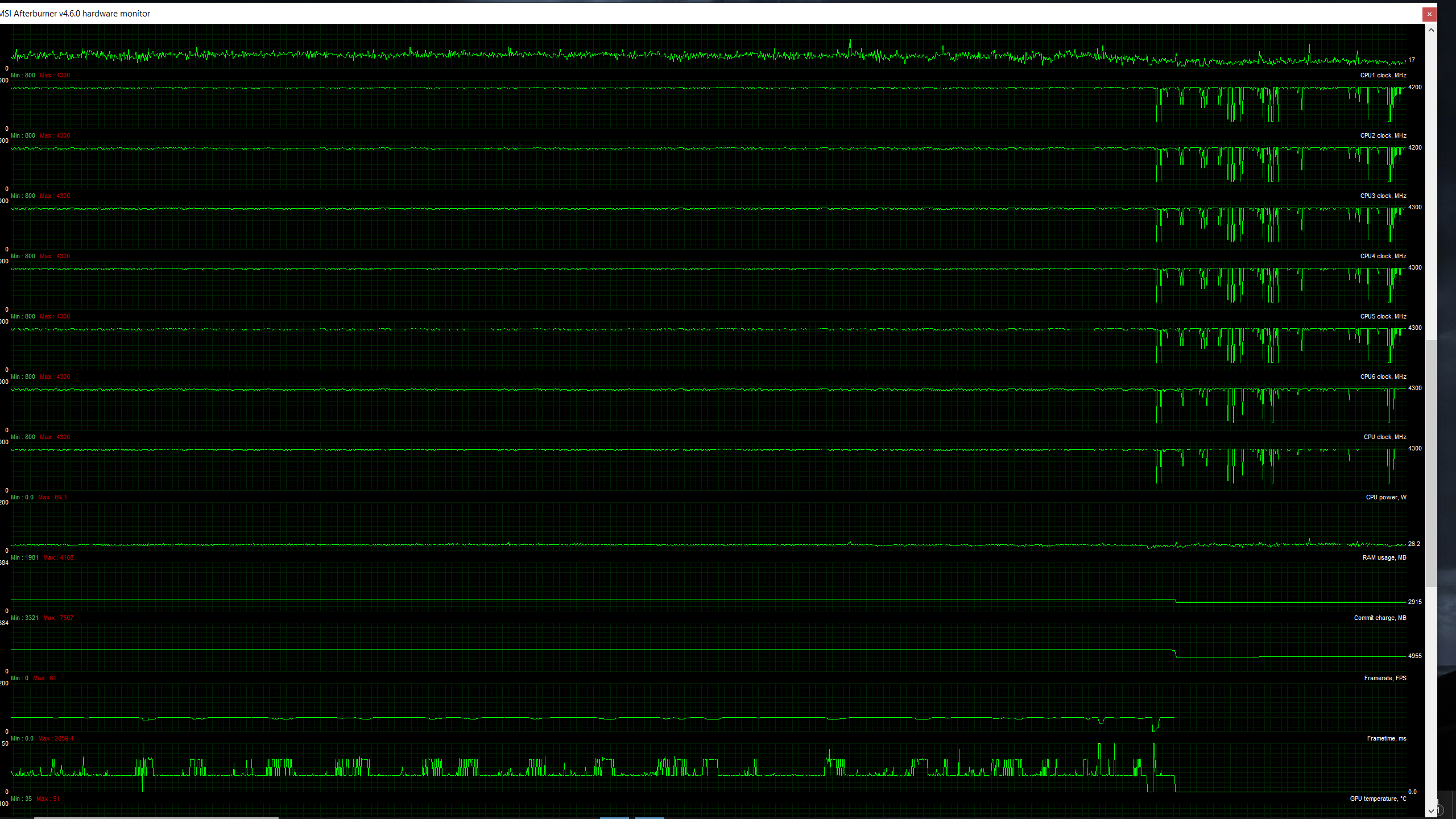

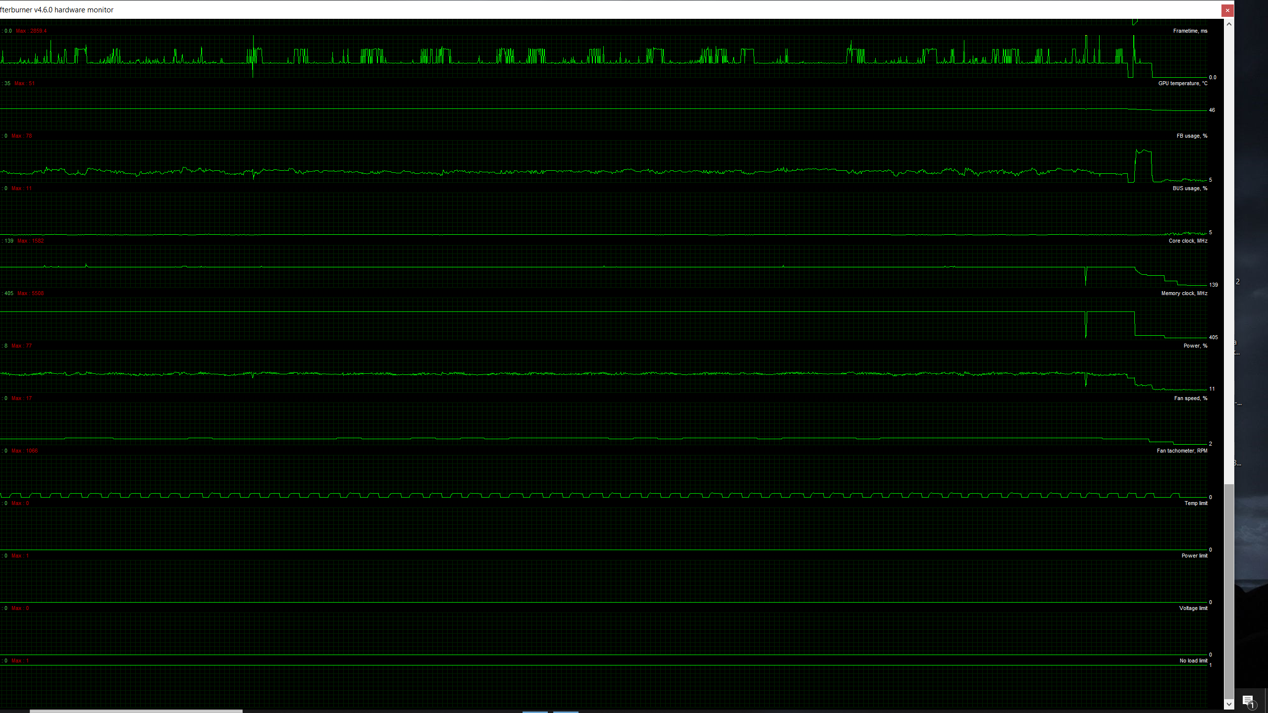

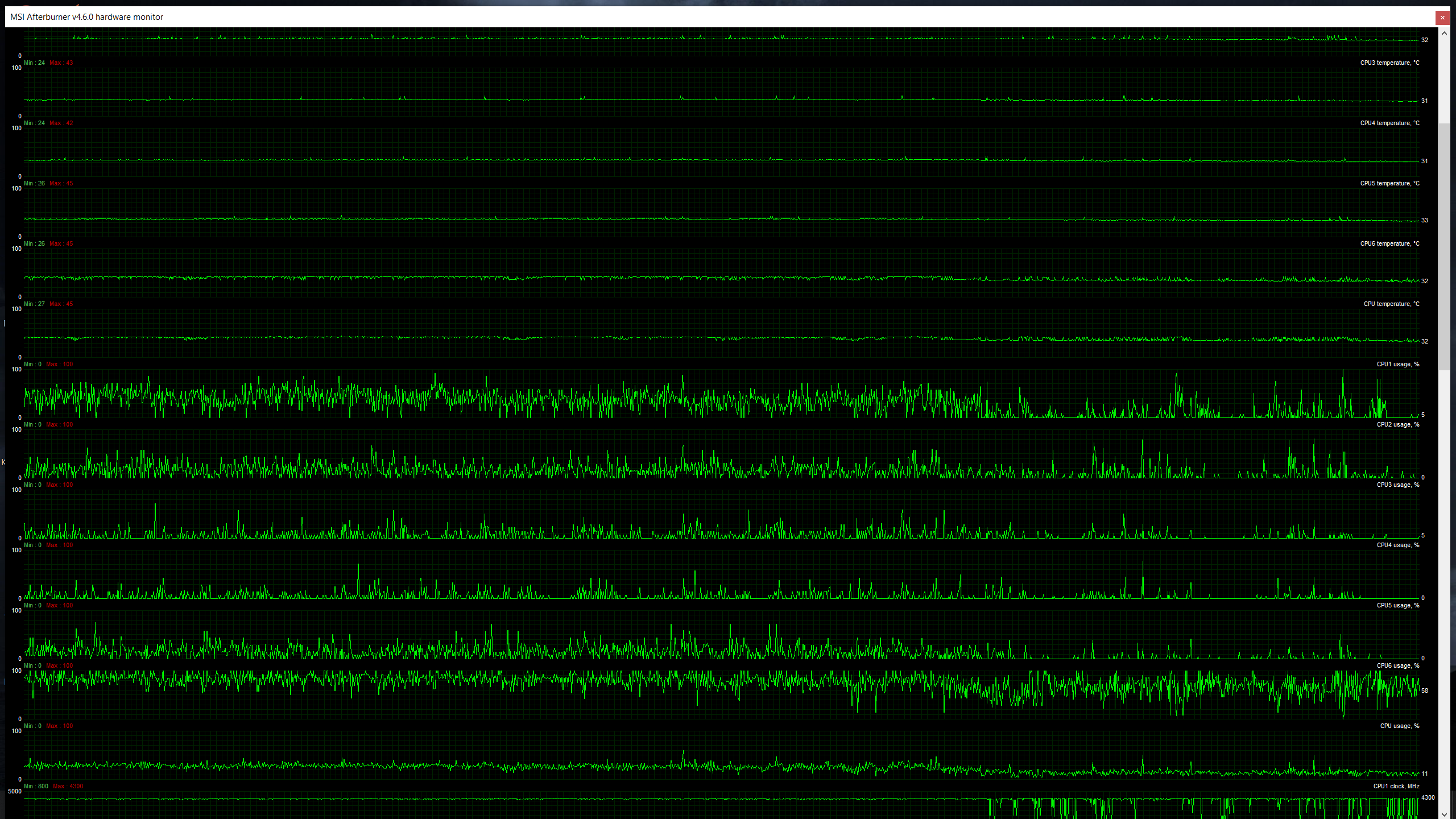

Senzory z Afterburner ze hry Crysis, jestli to něčemu pomůže

Turion
Příspěvky: 2888
Registrován: březen 16
Re: Kontrola disku Kingston A1000 480GB
Příspěvekod Turion » 10 říj 2019 20:33
Ty grafy jsou pro mě nepřehledný, takže nevím jestli tam něco je. Navrhnu akorát vyzkoušet grafiku v jiném PC, aby se vyloučila její vada.
Azmir
Příspěvky: 2120
Registrován: březen 15
Příspěvekod Azmir » 11 říj 2019 03:09

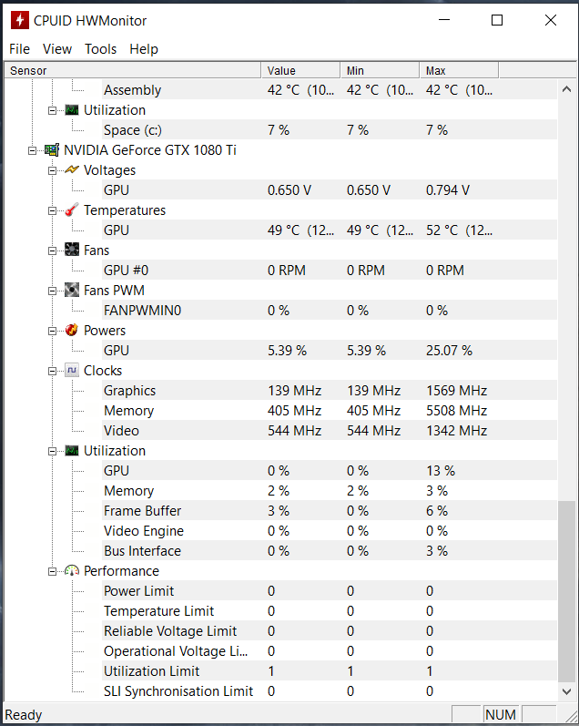

Nejde tam nic vidět. Kolik teda byla frekvence grafiky podle afterburneru? Tvojich 1200 MHz nebo víc(jestli vidím dobře tak jela na 1582 MHz na jádře?) ? Já afterburner teda sám nepoužívám ale u položky power je max 5508%. Údajně podle netu to je vztaženo k výkonu zdroje a mělo by to jít max do 100%. Máš určitě v pořádku zdroj? Co je to zač? Zvládá to?
Když stáhneš furmark a spustíš torture, tak on ti zároven ukáže graf teploty + takty. Uvidíš jestli grafika naráží na teplotní nebo výkonostní limit a jakých taktů dosahuje.
