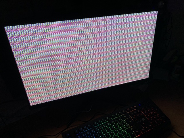

tak po uspěšném vyřešení problému s deskou a pořízení jiné mi když zapnu hru vyskočí hláška Ovladač grafické karty přestal pracovat a byl obnoven. Občas se celé pc resetuje (to u té hry) a stává se to i při běžném použití. Než jsem nainstaloval ovladače amd, tak to nedělalo (asi to jelo z integrované grafiky i intelu možná?). Lekl jsem se, že když jsem xfx 5700rx zapojil, tak větráky nejely, ale pak jsem četl, že dneska grafika to zapne až při konkrétní teplotě... tak ted si říkám, jestli s tou grafikou něco není?
Nějaké tipy jak vyřešit, co zkusit?
Dodatečně přidáno po 10 minutách 20 vteřinách:
Tohle se objevilo při odinstalaci amd software a při nastartování systému
Dodatečně přidáno po 36 minutách 23 vteřinách:
Mám aktivní jen integrovanou grafiku... neříkejte mi, že z výroby zase nějaký další zmetek.
Dodatečně přidáno po 1 hodině 14 minutách 46 vteřinách:
Update - tak jsem viděl poprvé větráčky pracovat po tom co jsem nainstaloval nové ovladače bez klienta AMD, nicméně hrát hry nelze stejně, pořád vyskakuje hláška výše, ale systém přepl na GPU správné po instalaci ovladačů. Zkouším přeinstalovat celý windows a uvidíme

No je ale divný, aby se to takhle chovalo, ve Win je nějaký základní driver pro grafiku přímo od MS a takové artefakty to normálně určitě nedělá. Kdyžtak spíš zkus hlavně otestovat v nějakém stress testu, jestli se to zas nějak neprojeví a nevyhodí to nějakou chybu.
Dodatečně přidáno po 3 minutách 21 vteřinách:
Jinak mohl bych se zeptat, kdes vzal tu iGPU, když ta i5 9600KF ji má deaktivovanou :-o? Tak snad máš monitor zapojený v grafice, tak musí se to zobrazovat přes tu RX 5700 XT, neexistuje způsob jak pak jen tak přepnout na nějakou jinou, i kdyby tam byla.

No každopádně už to funguje... Pomahla instalace lepšího windowsu. Vše už snad bude šlapat jak má :)
