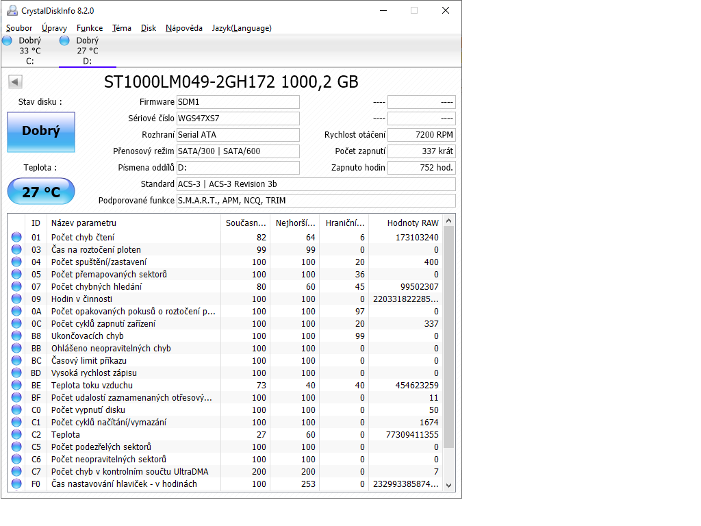

Zdravím, už delší dobu mám disk od seagatu - jedná se o barracuda pro 1tb 2,5 (do notebooku) a když na něj nainstaluji windows 10 tak ze začátku to funguje v pohodě ale po nějaké době windowsy přestanou bootovat a začne mi to házet blue screeny s chybami page fault in nonpaged area nebo system exception not handled a pokaždé selže etd.sys, na jiných poradnách mi bylo řečeno že tohle může být diskem a servis také řekl že to bude disk. Raději si to ověřím potřetí abych si byl 100% jistý že to je disk a ne můj ubohý noťas. Reinstalace windowsů taktéž nepomohla - ten samý problém po nějakém čase to z ničeho nic přestane bootovat. Disk byl kupován v dubnu 2019 přes Alzu tudíž je disk stále v záruce. Tudíž se chci zeptat jestli je disk opravdu vadný protože nechci dávat disk na reklamaci a poté co ho dostanu zpátky čelit tomu samému problému. Děkuji
Příspěvky: 55012
Re: Vadný disk?
Příspěvekod petr22 » 13 led 2020 18:35
Misto zbytecnych pokusu o instalaci cehokoliv spust diagnostiku od vyrobce disku
nebo alespon Crystal Disk Info.
Ihned budes vedet, zda disk ukazuje chyby - staci udelat screen a prilozit k reklamaci.

1) windows jsem na tenhle disk celkem 2x takže nějak moc jsem tam neinstaloval.
2) zapínám druhé pc - dodám veškeré screeny z hd tune nebo crystal disk info

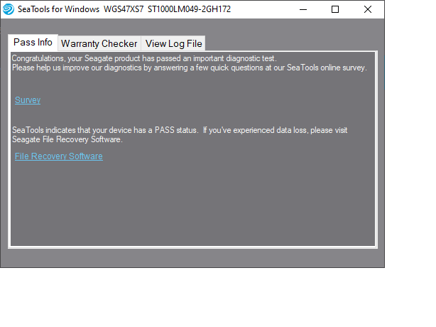

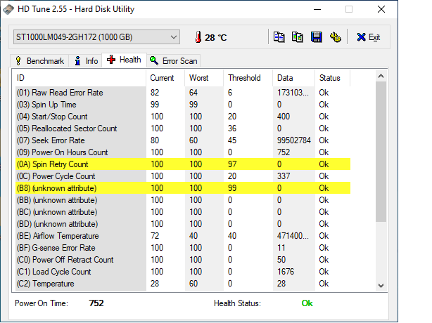

Příspěvekod Bermiin » 13 led 2020 19:28
Zde jsou testy z HD tune, crystal disk info a Seatools

Příspěvky: 55012
Re: Vadný disk?
Příspěvekod petr22 » 13 led 2020 19:44
V tech SeaTools - to je LONG TEST ?
Jestli jen SHORT, spust LONG.
Obavam se ze zatim neni videt nic, co by potvrdilo vadu disku.

Re: Vadný disk?
Příspěvekod Diskař » 13 led 2020 20:57
Není vidět vada disku. Pokud neuspěje ani Long, já bych ještě prošel článek doporučený Kecálkem a provedl všechny úkony, co se doporučují. Ale píšou tam, že tyhle hlášky je pěkná duchařina.
Akorát na 750 hodin provozu se mi zdá být trochu moc 7 chyb přenosu dat.
Pak spouští Seatools z disku, který kontroluje. To se také nemusí dobrat výsledku.

Bermiin
Příspěvky: 34
Registrován: červenec 19
Re: Vadný disk?
Příspěvekod Bermiin » 13 led 2020 21:08
Ano toto byl pouze short test, nevím jestli dneska nebo zítra postnu výsledek long testu
