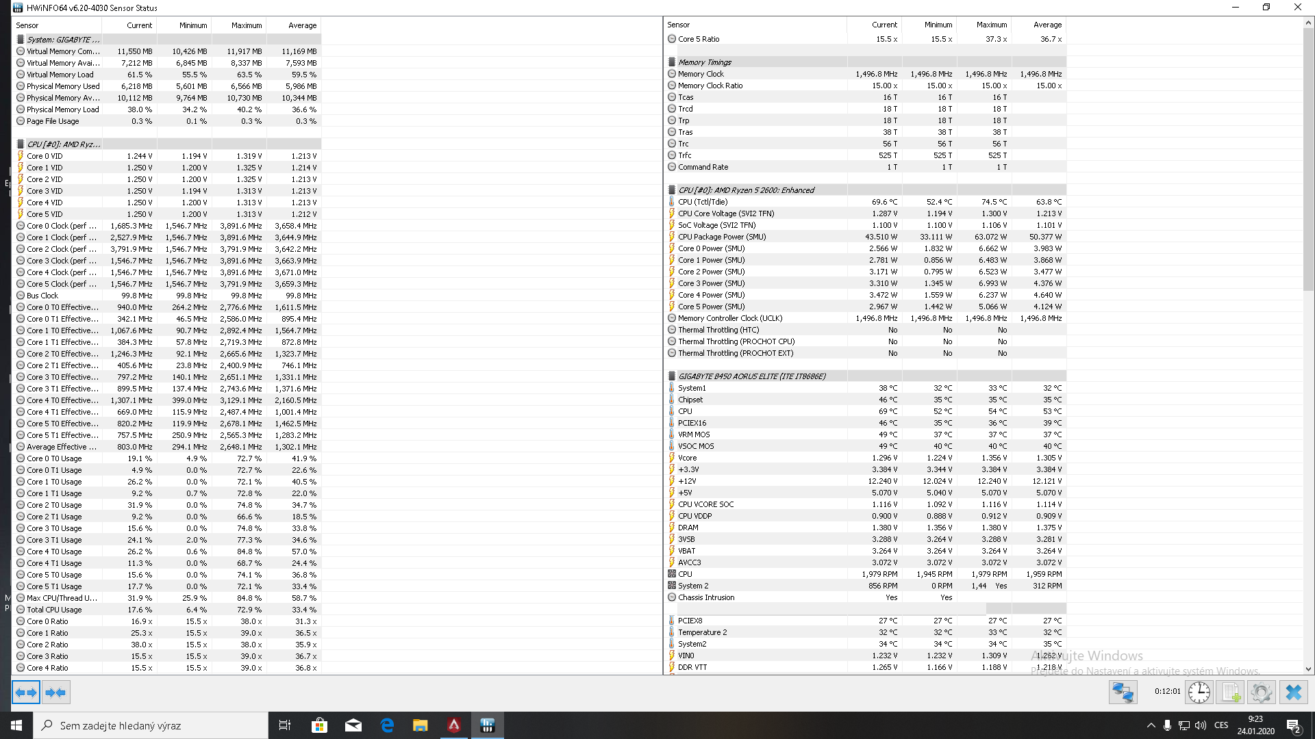

Stáhni hwinfo, pust jenom senzory, dole modrýma šipkama rozklikni na max, pust před hraním a nech puštěné, až dohraješ, vyfot nám to a pošli screen sem, kouknem jestli ti něco nethrottluje.
