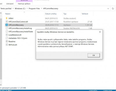

Tak to stále testovalo, takže jsem to poslal do řiti.
Ten CommRecovery nemohu ani odinstalovat, protože vlastně ani není co. Když si ve správci úloh kliknu na proces a dám zobrazit umístění souboru, vyjede mi program files s aplikací, která nejde otevřít. Vesměs mi ten program ničemu nevadí, jenom jak říkám, téměř každý den to hodí podle historie spolehlivosti chybu.
Edit: Projel jsem HP fora (protože jsem pořádně nic nevygoogloval) a podařilo se mi najít odpověď.
"The HP Comm Recovery is a background service which monitors the status of Ethernet, WiFi and Broadband devices. It will try to recover the device if an error is detected."
Takže de facto zbytečná věc, kterou hádám mohu zrušit ve službách.

Ta aplikace není součástí WIN, takže jí lze odinstalovat.
Otevří ve startu programy a tam by měla být, a nebo v ovládacích panelech "Programy a funkce" a tam lze odinstalovat všechny programy.
