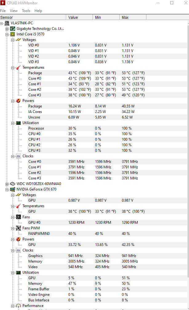

Zdravím, mám problém, že při větší zátěži (např. při zapnutí náročnější hry) se počítač ihned vypne. Při běžném používání jako je internet atd. vše běží v pohodě. Dřív pc zvládal vše a fungoval, tak jak má.
Zkoušel jsem se podívat na teploty a myslím, že je všechno v normě. Počítač je i čistý a odprášený.
Když je hra nastavena na nejnižší grafický nároky, tak hra funguje. Při velké zátěži se během několika sekund pc vypne a uvnitř case je slyšet takové zapraskání, nejspíš myslím z cpu? Nevím, ale zkusil jsem vyndat větrák a nanést novou vrstvu teplovodivé pasty.
Aby šel pc znovu nastartovat, musím ho na cca. 10s vytáhnout ze sítě...
Budu rád za každou radu, mám i screen teplot v pc

To spíše vypadá na grafickou kartu (ty teploty jsou hoodně nízké, to by při zátěži nemohla mít), případně zdroj.

Děkuji za odpověď. Ta teplota grafický karty se pohybuje kolem 37 stupňů, když zapínám například nějakou náročnější hru, takže těsně před tím než se pc vypne.
Lze nějak jednodušše rozpoznat kde je chyba? jestli u zdroje nebo u grafiky? Díky moc

Stáhni si Furmark,spusť ho v okně. A ve druhém okně vedle spusť HW info,kde v položce Sensors máš i napětí jednotlivých větví zdroje a teploty grafiky. Nech to chvíli běžet a pak sem hoď screenshot. Zdroj máš jaký ?
