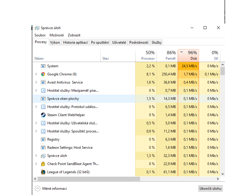

Ahoj, delší dobu řeším problém s diskem, nakonec jsem přeinstaloval com a myslel že to pomůže řešil jsem to v minulých letech, idkyž nejde dobře tak jsem to neřešil potřebné hry jsem rozjel a jediný problem jsem měl s instalací, které mi totálně sekaly počítač,a další problém byl že když jsem hrál něco a zapl ktomu internet tak mi to taky kousalo. Internet mám ale dobrý ping 30 ve hrách instalace 10 mb/s. Jenže zapl jsem trošku náročnější hru Call of Dutty WARZONE - (sestava pc - Radeon RX 480,i5-7500,8gb RAM, 1TB HDD) no a hra se na nejnižší deatily totálně seká, než to načte než se to vykreslí, to je strašné, ale vím že není chyba v síle grafiky či procesoru na to nejmenši to tenhle gear určitě utahnout musí, tak tady davám věc co se mi totálně nezdá, stále disk je v činnosti a používá aplikace, složky co mi zasírají disk a v životě jsem ani neotevřel, od přeinstal jsem nestahoval nic co by mohlo mít vír, ale spíš se bojím aby to nebyl vír někde kde to nejde vymazat lajckým způsobem a to přeinstal pc. Doufám že je to diskem, ale disk ovlivnuje přece jen rychlost načítaní, to nemůže sekat hru ne ? DISK jede na 100% při hraní - tak nevím jestli to může mit takový vliv - zvažuju že by to mělo být diskem tak byt koupil ssD 240 a ještě popř. RAm 8 gb další
Třetí obrazek jen tak obrazem jak to vypadá, když disk zatěžuje něco co nemá

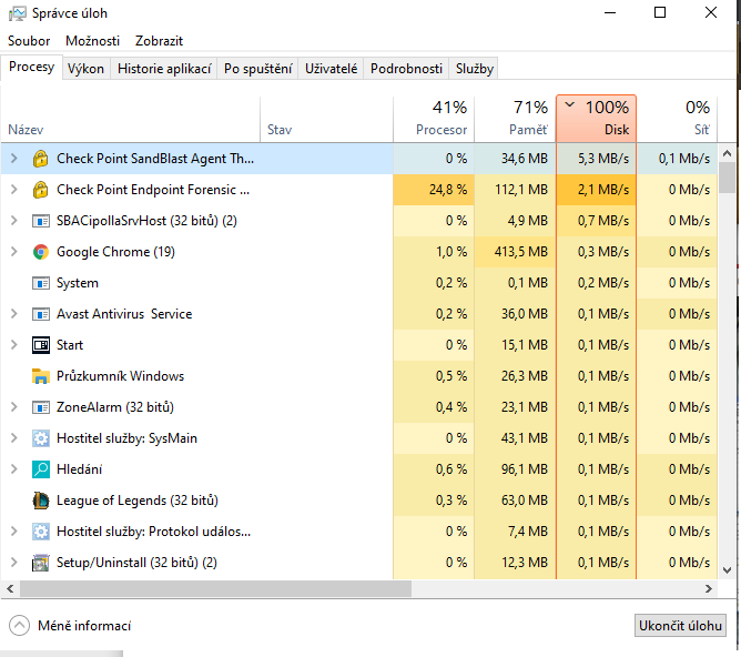

Jne tak další věci co mi tam jedou, vůbec netuším co je ten zámek žluty ...co check....

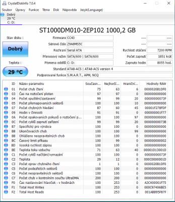

Zkus na disk poslat CrystalDiskInfo, log vlož sem.
CheckPoint je sw pro VPN.

tak ?
Re: Problem s diskem a možná virem
Příspěvek od Uziv00 »

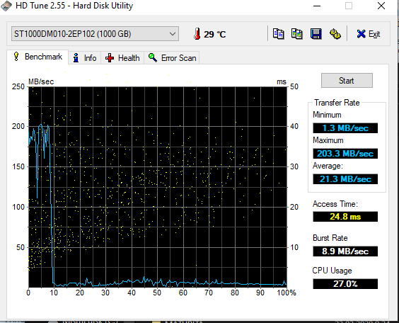

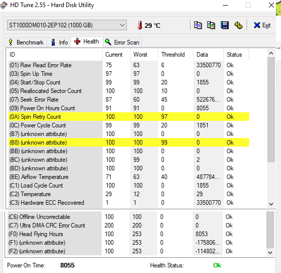

Asi takto - ta křivka z HDTune je rozhodně špatná. Přístupový čas 24,8ms je taky špatný. Ale zajímavé je, že CDI nic neukázal. Každopádně disk bych vyměnil.
Checpoint - https://www.checkpoint.com/products/nex ... -firewall/ a k firewallu se dodává klientský SW, který mezi FW a PC vytvoří VPN (VirtualPrivateNetwork), tedy něco jako tunel mezi tvým PC a PC v práci. Proč ho tam máš ty, netuším. Klient, který používáme má stejnou ikonu zámečku.

Pokud koupíš SSD, pak jsem pro novou, čistou instalaci systému. Tím bych začal.
Disk je využíván i během hry, pokud si zabere více paměti. Na disku je odkládací soubor (pagefile), do kterého se odkládají soubory z paměti, které zrovna teď nejsou potřeba. No a jak si to sáhne na disk, je zle.
Pokud by to mělo být virem, pak bys musel ten disk dát do ověřeného, čistého počítače a udělat bench v HDTune tam. Kdyby byl stejný, je to jasně diskem.
