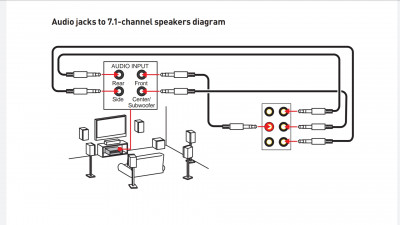

Dobry den
Mam problem s novou zakladni deskou msi b450 tomahawk max: nehraje mi pravy reproduktor, pokud jack zapojim Do konektoru desky. Pokud jsou zapojene do jineho konektoru skrine, hraji oba, levy i pravy. Netusi nekdo, co s tim?
Diky za radu
Jirka

Poškozený konektor na desce, nebo vada tištěného spoje.

Deska ma tech konektoru 6.
Vsech 6 se chova stejne ?

zkusil jsem zapojit do sousedniho konektoru a funguje to v poradku

Asi je na tom výstupu jen jeden kanál, koukni do manuálu, nejspíš je to ok.

Jednokanalovy vstup/vystup je ptakovina, mono zvuk byl v roce 1992 u levnych
karet, ale ne v roce 2020.
Budto reklamace nebo zapojeni do nektereho z funkcnich vystupu.

Ehm, ehm, kontrolní otázka soudruzi, pokud zasunete stereo jack na výstup centrálního kanálu, kolik kanálů bude hrát?

Dva :-)
Subwoofer a center jsou 2 samostatne reproduktory.
Vzdyt to mas na tom obrazku - center je to dlouhe pod TV a subwoofer vpravo na zemi u zdi.
Vsechny vystupy z desky jsou minimalne stereo - jestli hraje jen jeden, je neco spatne, treba
bude neco videt ohleho vevnitr konektoru kdyz se do nej posviti.
Ja predpokladam ze at tazatel ten jack zapoji kamkoliv, tak zvoli 2.0 speakers / headphones.

V line-in (prostredni) hraje jen levy. V line-out, po zneme v SW Realtec, ze jsou zapojeny predni repro, hraji oba,levy i pravy

Ono je to uplne jedno kam to zapojis, protoze ty porty jsou multifunkcni.
Ale primarne to mas davat do line-out, line-in je primarne MIC.
Vsecko je 2.0, nic neni mono, takto se to ma zapojovat.

Takze, kdyz prostredni post hraje jen vlevem repraku, je to nejaka HW vada desky - nutno reklamovat?

Podivej se s baterkou do toho konektoru, jestli neuvidis neco ohnute.
Pripadna reklamace je na tobe - mas tam 6 portu, naprosta vetsina lidi vyuzije max 3 z nich.
