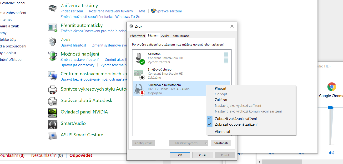

Má to pouze jeden kontakt, tzn., že na kabelu je takový tlačítko, jímž se zapíná a vypíná mikrofon.
No a počítač se snad chová, jako by ten mikrofon ani neexistoval. Hledal jsem na různých příspěvcích a videech a nic mi nepomohlo. Když spustím záznam zvuku, hlas je nahráván mikrofonem v notebooku. Hledal jsem v ovládacích panelech v systému ohledně zvuku, zda není třeba označit, který mikrofon má nahrávat, jenže nic.
Budu rád za všecky rady.
A taky koukněte na přílohu.
Jinak sluchátka fungují bez problému.
U sluchátek nefunguje mikrofon

Takže sluchátka připojuješ do notebooku, ne do počítače? A u konektoru, do kterého sluchátka připojuješ, je opravdu ikona pro headset?

Lenže! Headset má Jack so 4 kontaktami.
A na to, aby to fungovalo, musí mať PC/NB taktiež štvorpoloý jack konektor - označený znakom pre HS
Ty však máš v NB/PC buď dva konektory Jack - pre phone a mic označené symbolmi, alebo máš kombinovaný jedej TROJpólový Jack konektor , ktorý je označená DVOMA symbolmi - phone a mic. Zvukovka potom podľa impedancie pripojeného zariadenia len prepne buď mic, alebo phone.
A keďže (asi) máš 4pólový HS a strkáš do 3póloveho konektoru - tak sa spoja len pre phone kontakty a pre mic sa nemá ako pripojiť - nie je tam 4. kontakt.
