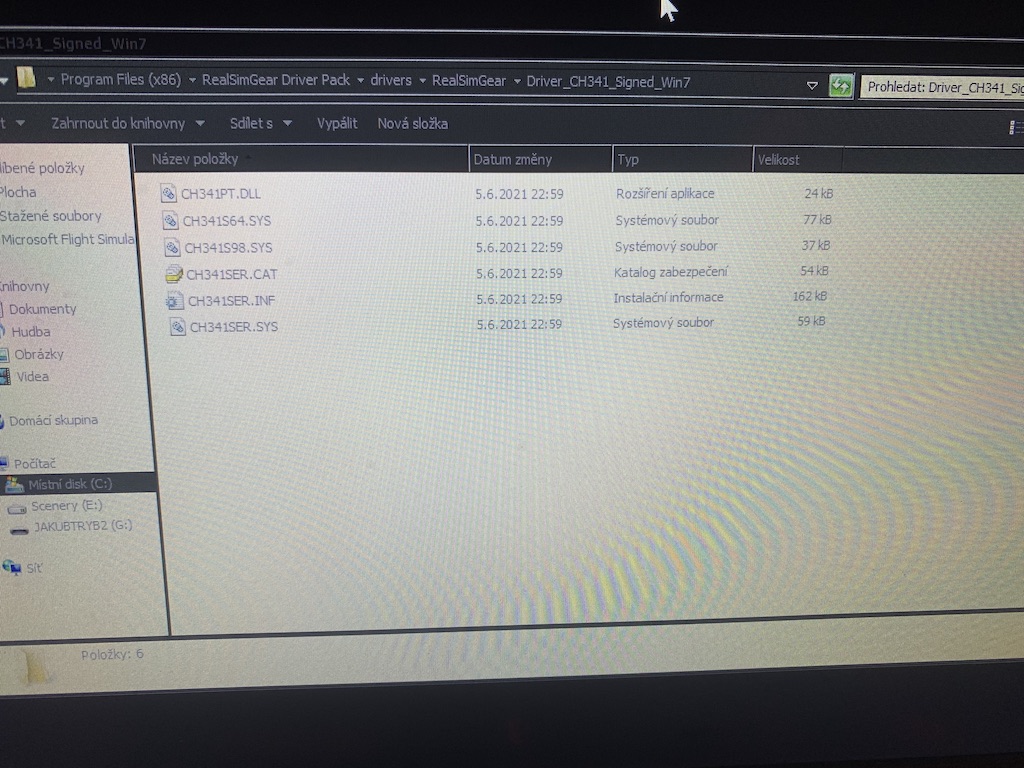

aktuálně řeším problém s podepisováním driveru ve Windows 7 (64x). Mám ovladač, ale po instalaci vyskakuje ve správci zařízení chyba 52, která odkazuje na chybějící nebo vadný podpis. Driver by dle výrobce měl být podepsaný a mám ho k dispozici, ale ani při manuální instalaci chyba nezmizí. Jedná se o driver k poměrně specifickému hardwaru (RealSimGear G1000) a nainstalovaný driver je přímo pro W7 s přídomkem signed. Zkoušel jsem reinstalaci pomocí dodaného SW, manuální instalaci driveru i manuální přiřazení COM Portu, ale nic nepomohlo. Jediné co fungovalo bylo spustit pomocí F8 a možností Disable Driver Signature Enforcement. Ale toto řešení není permanentní, po restartu opět HW nefunguje.

Složka se soubory včetně certifikátu

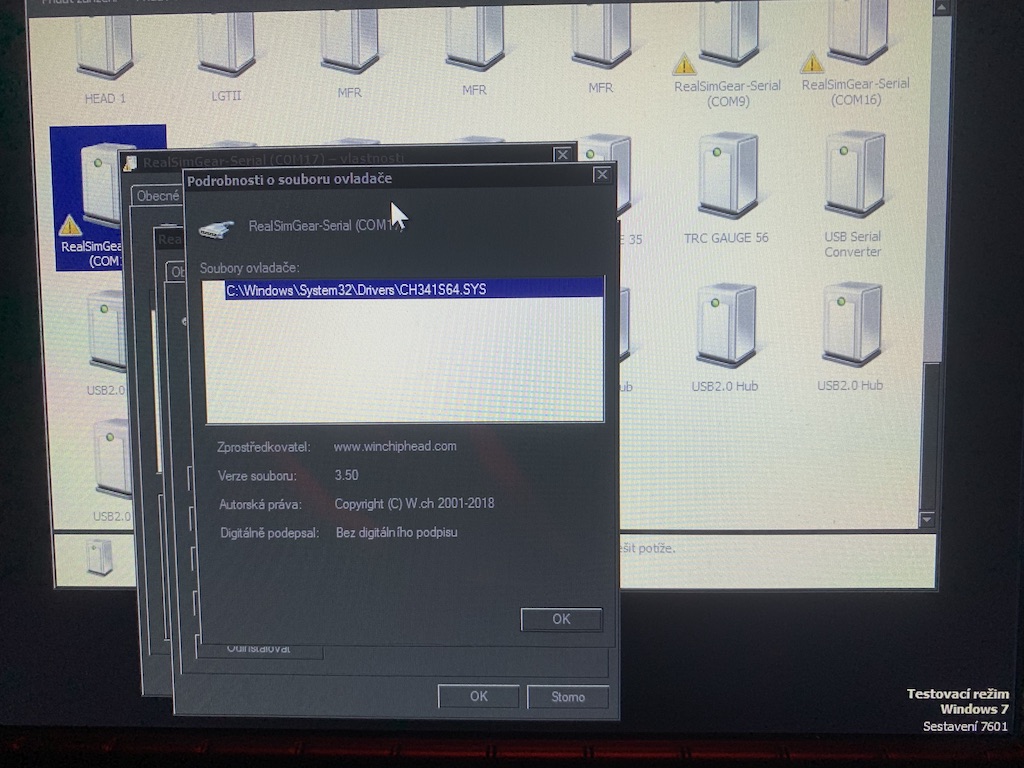

Verze systému Windows Enterprise skutečně legální je, jedná se o nekomerční projekt v rámci organizace.
Uvedený postup s přepnutím OS do testovacího režimu bohužel nefunguje (měl by být opravdu zapnutý, je to vidět na jednom z obrázků).
Jediné, co opravdu funguje, je přepnutí před nabootováním Windows (přes F8) do režimu zákazu vynucení podpisu ovladače, ale to je do dalšího restartu vždy dočasné.

Problém vyřešen formou aktualizací Windows, kterým jsme se byli nuceni vyhýbat. Aktuálně jsou již všechny ovladače podepsané a na W7 Enterprise. Díky za pomoc!
