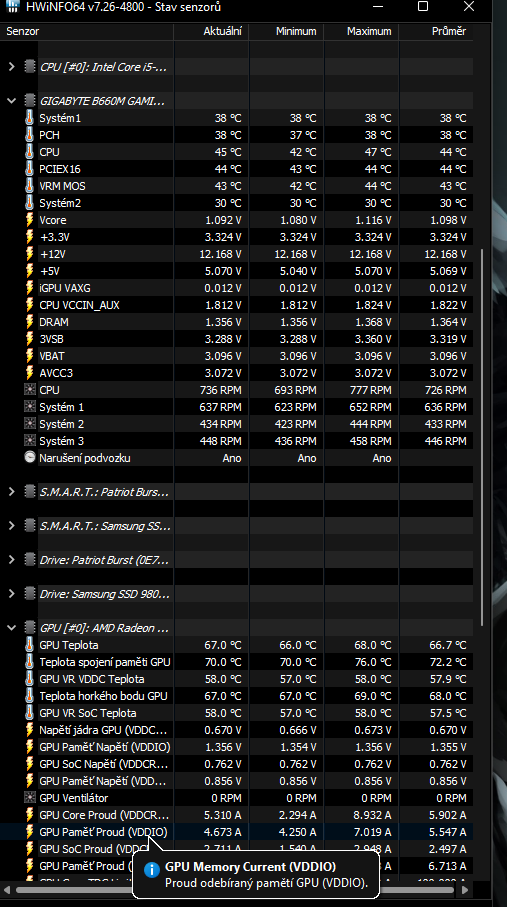

Rád bych se zeptal, pořídil jsem si grafickou kartu GIGABYTE Radeon RX 6600 XT EAGLE 8G
A mám docela problém s teplotami, grafika má funkci semi pasivního chlazení, ale tady nastává docela problém. Při hraní méně náročných her, kde se grafika využije třeba jenom na 30-40%, tak se dostávám na teploty okolo 67 Stupňů a větráčky se prostě nesepnou, při hraní náročných her, kde už využiji grafiku na 100%, tak se sepnou automaticky okolo 60 Stupňů, grafiku jsem netaktoval, nedělal s ní vůbec nic, mám jí nastavenou ve výchozím stavu, tak bych se chtěl zeptat, jestli je to takhle v pořádku, děkuji.

Stáhni afterburner, nastav si vlastní křivku ventilátorů a nastav spouštění s Windows.

Spíš zkus jiné ovládače. Podle mě, to bude nějaký bug.
Stahuj jen ty co mají WHQL. Optional múzou mít chyby.
Větráky mají vždy sepnou, pokud je teplota nad 60, je jedno jaké je využití.

Stahovat jen WHQL je blbost, jsou to úplně ty samé ovladače, jen prošly nějakými testy mikrošuntu, který sám není schopen udržovat ani vlastní systém bez bugů, takže to opravdu není nic, na čem by nějak extra záleželo.

Mám dojem, že Radeon Software na té křivce počítá s teplotami "hot spot". Jak radí kolegové, Afterburner je přehlednější i stabilnější.

A jak to mám nastavit v afterburneru ? Zase bych chtěl využít toho, aby mi třeba do 40-50 stupňů nejely větráky.
Jen si myslím, že když se mi nesepnou větráčky, když má 67 Stupňů, tak je to hloupost.

No a není to trochu zbytečný to tak hrotit? Vždyť to je stejně úplně jedno jestli se točí nebo netočí v nízkých teplotách, já už to ani nepoužívám, pokud tam nastavíš nějakou minimální hodnotu třeba 500 RPM, tak to stejně skoro vůbec neuslyšíš, pokud to nechceš slyšet a nedáváš k tomu ucho nebo nebydlíš někde na kostele, vypínat zbytečně větráky mi připadá stejně k ničemu, když ti stejně v PC furt běží plno různých větráků od skříně a chladiče procesoru, tak z toho už žádný neslyšný PC stejně neuděláš, to bys musel mít řešené pasivně všechno. A životnosti tady toto taky určitě neprospěje takové neustálé vypínání a zapínání větráků, to rači ať běží furt aspoň pomalu.
