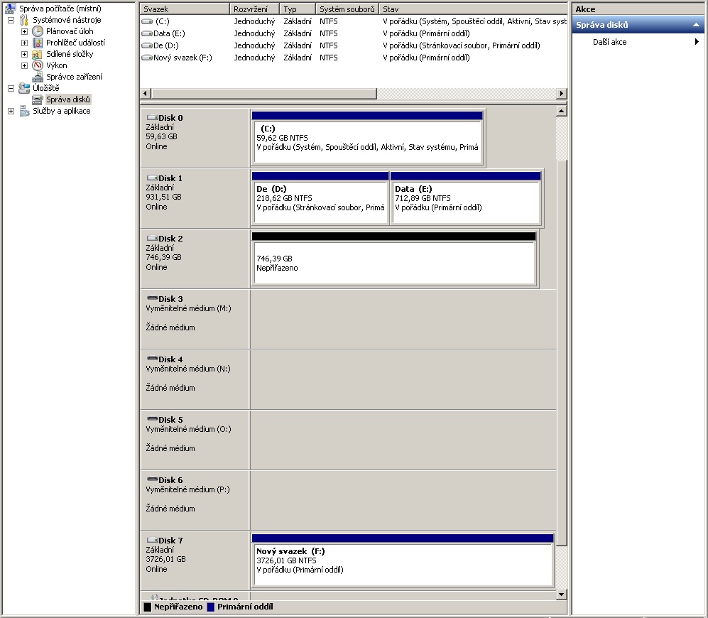

To, ze ta 3TB Toshiba ukazuje 746 GB je zpusobeno tim, ze je prevedena na MBR misto GPT, ale to uz zde nekolikrat
bylo receno. Zkratka 2TB oddil + zbytek, limit MBR. Format toto nevyresi, dokud disk bude MBR. Nic jineho v tom neni,
maximalne jeste limit zakladni disky, ktera neumi korektne pracovat s disky nad 2 TB.

Ta deska je stara 13 roku, staci aby tam byla stara verze Intel Rapid Storage Technology (RST) ovladace a uz to udela presne toto.
U takhle stare desky je skoro zazrak, ze je jeste funkcni, kdyz je pouzivana tak dlouho.
Je instalovana verze RST minimalne 10.1 a vyssi ?
Tohle jsou doslova prvni odkazy na Googlu pri hledani, kdy se disk hlasi jako 746GB misto 3TB, system vidi jen prostor nad 2TB.

Pred tim, nez se disk zacal hlasit jako 746GB se stalo neco, o cem nevime, nebo nam to nebylo receno.
Ze je to pocitac z roku 2010 jsme se take dozvedeli az treti den.
Preinstalace Windows, aktualizace software atd atd. Zacal bych kontrolou verze RST, kdyz je disk GPT
a pevne doufam, ze na nem neprobihaly zadne konverze ani hokuspokusy zapisujici na disk.

Jen shrnutí:
- jde o dva disky:
A) seagate 2TB, raw, nyní odpojen (jsou na něm ztracená data - zatím neřeším)
B) toshiba 3TB, nejsou na něm žádná data (měl být použit pro získání dat z A, při které došlo ke změně jeho velikosti) - účelem je, aby mohla být využita celá kapacita, ne jen nyní vykazovaných cca 750GB. Celou dobu byl a je GPD. Do té doby (několik let fungoval normálně). Vyzkoušeno i na jiném PC a vykazuje stejný problém.
Podle mne věk PC nehraje roli, neboť (zapůjčený) disk 4TB funguje bez problémů - viz obr.
- vzhledem k předchozí odrážce v tom asi nebude "zakopaný pes", ale co je RST a jak zjistím, zda je nainstalován, případně verzi?
- zkoušel jsem nainstalovat Toshiba Storage Diagnostic Tool., ale disk vůbec nenajde;
- s linuxem žádné zkušenosti nemám, ale zkusím zaexperimentovat.

Co je RST je napsane o jeden muj prispevek vyse.
Muzes na tu Toshibu pustit tenhle soft, ale potrebujes k tomu Windows XP nebo Visty:
https://hddguru.com/software/2007.07.20 ... tore-Tool/
Jestli se ten disk detekuje spatne i jinde tak je 100% problem v disku.
Jestli je to vsechno stejne stare, tak se tu bavime o 13 roku starem hardware, coz je tak
trojnasobne prekrocena bezna zivotnost. Pricemz jakykoliv disk muze umrit naprosto kdykoliv.
http://www.users.on.net/~fzabkar/HDD/HD ... y_FAQ.html
2 odstavec - bug v Gigabyte BIOSu, pricemz ty mas desku od Gigabyte

RST - máš pravdu, přehlídl jsem to - sorry, moje chyba;
disk je podstatně mladší než PC - bylo jich tam už min. 5. Je pravda, že disk může odejít kdykoli, ale nikdy s ním nebyly žádné problémy a ani pokud použiji jeho omezenou kapacitu, tak je v pohodě. Jen, jak se dostat ke zbytku? Ještě mrknu na ty tvé odkazy.
Dodatečně přidáno po 29 minutách 49 vteřinách:
Ještě k druhému odkazu - přímo tam píší, že to není bug v BIOSU, viz
(Note that if a 3TB drive is detected as 746GB or 2TiB, then that is a different problem, possibly a 32-bit limitation in the OS or BIOS, or in the driver for the motherboard chipset or SATA controller, or a 32-bit limitation of the firmware in an external enclosure.)
