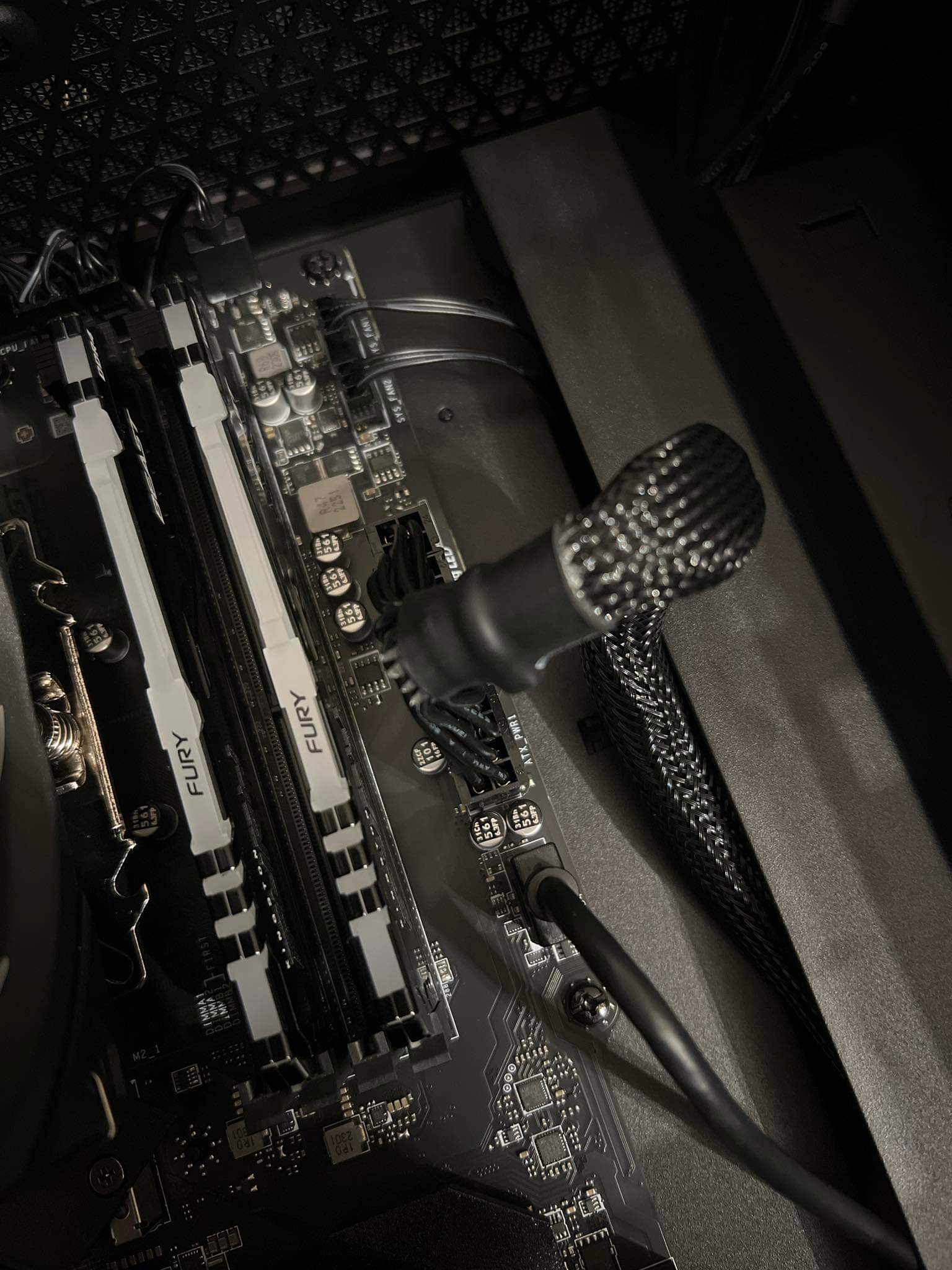

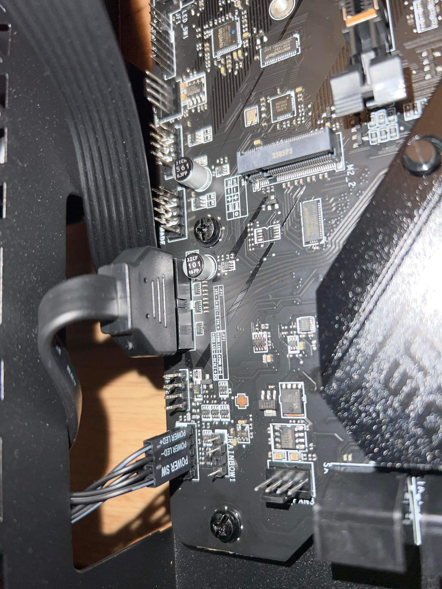

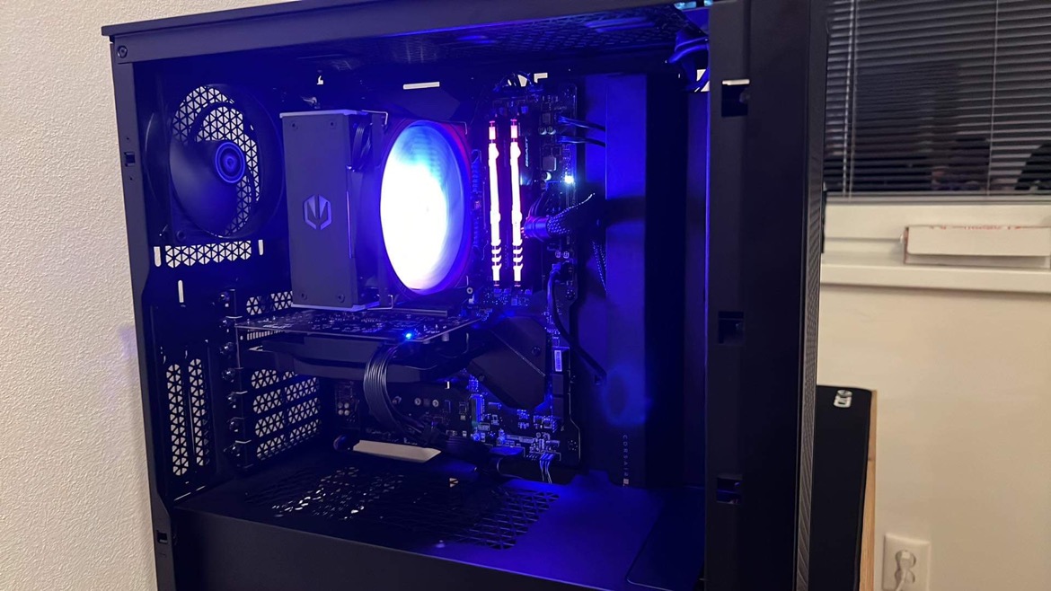

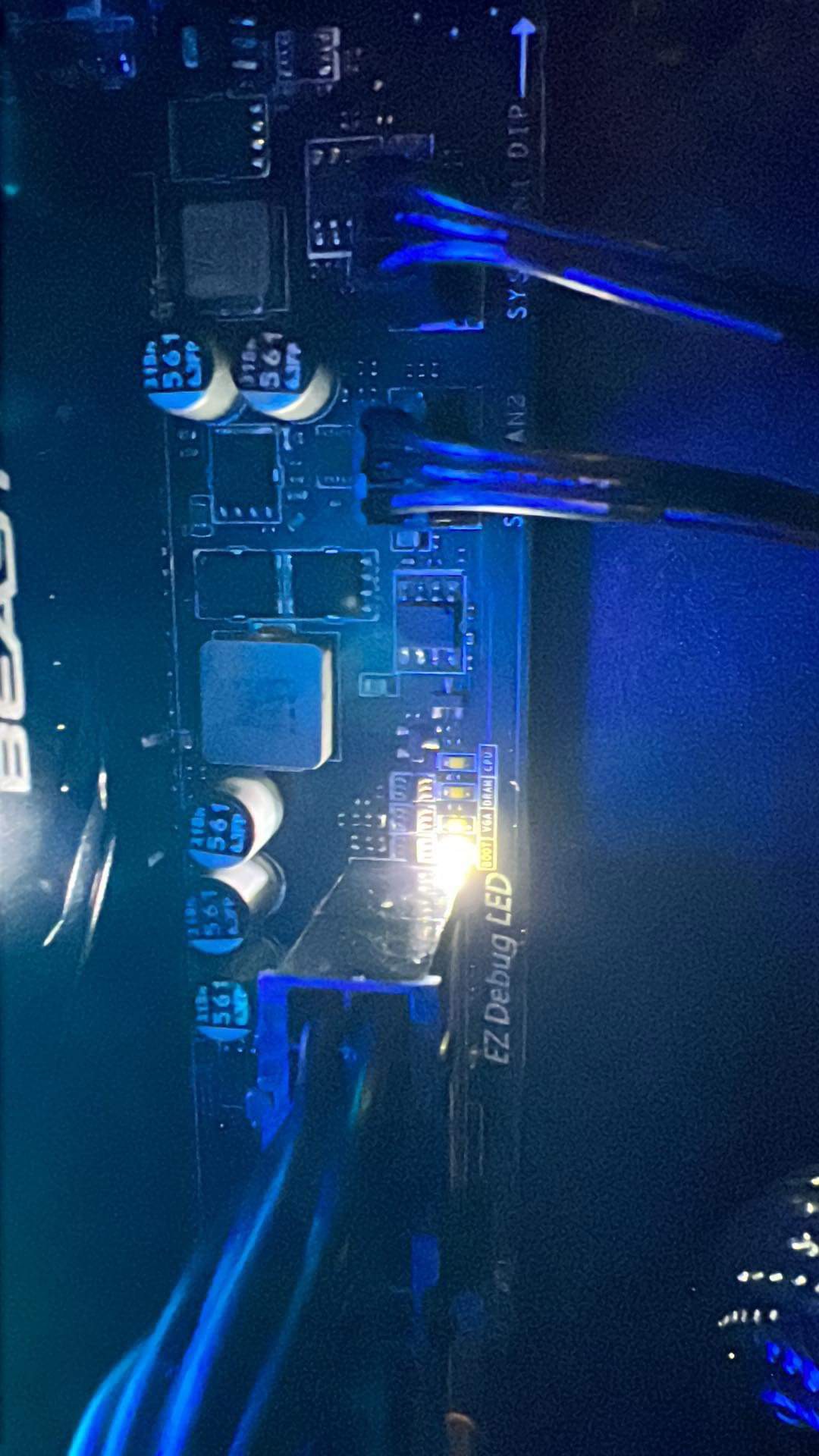

včera nastal den, kdy jsem si konečně postavil počítač svůj nový počítač Bohužel nastal problém, se kterým mi už dochází nápady a proto jsem se rozhodl obrátit sem. Počítač se “rozběhne”, ale monitor hlásí no signal a deska BOOT.

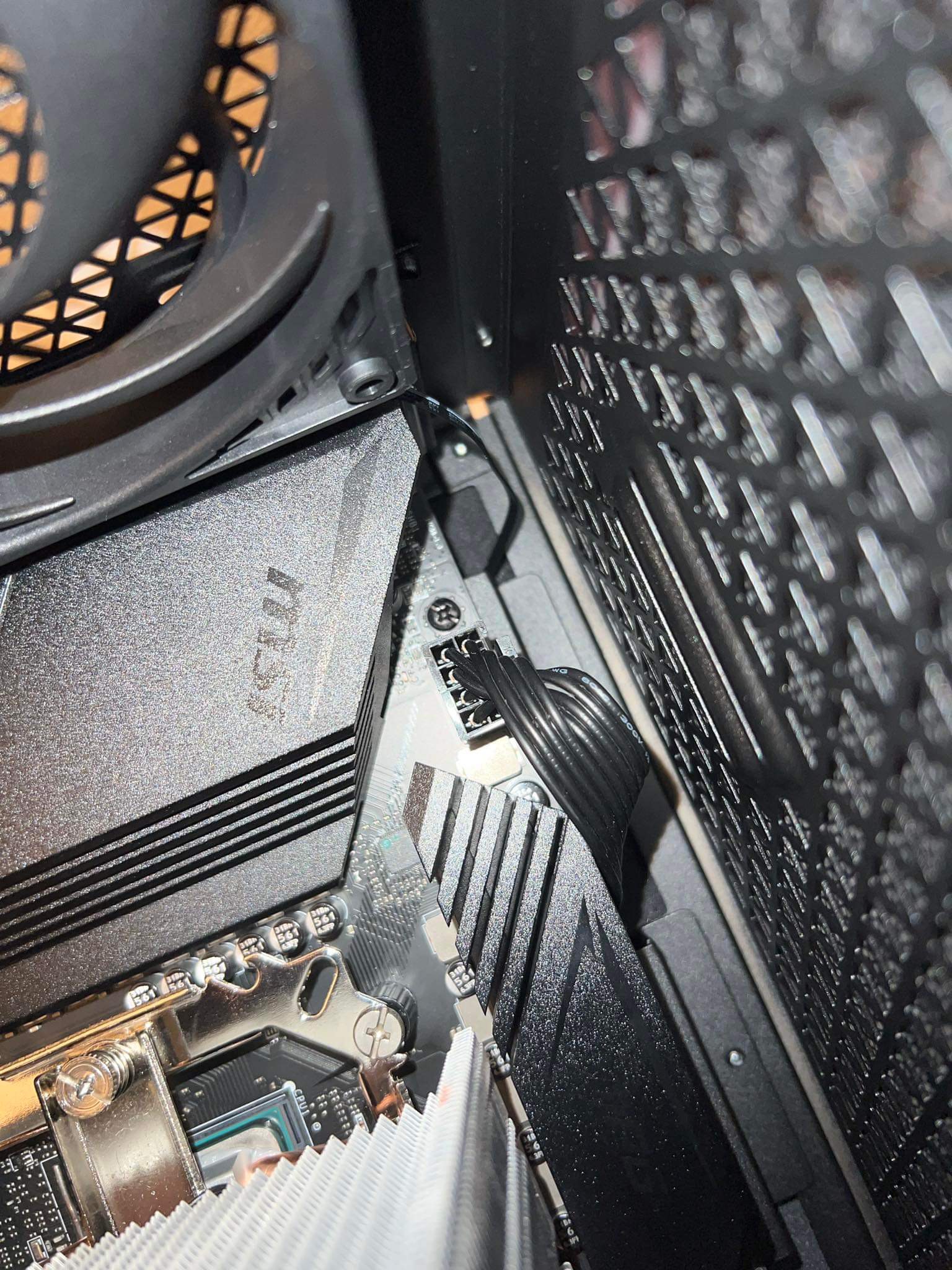

Troufnu si říct, že je pc správně zapojené - vše dle manuálu. Nic nepřebývá a to co má být zapojené, tam je. 24 pin MB, 8 CPU, a PCI 6 na mou XFX RX 560 ze svého starého pc. První věc, která mě napadla je flashnout bios.

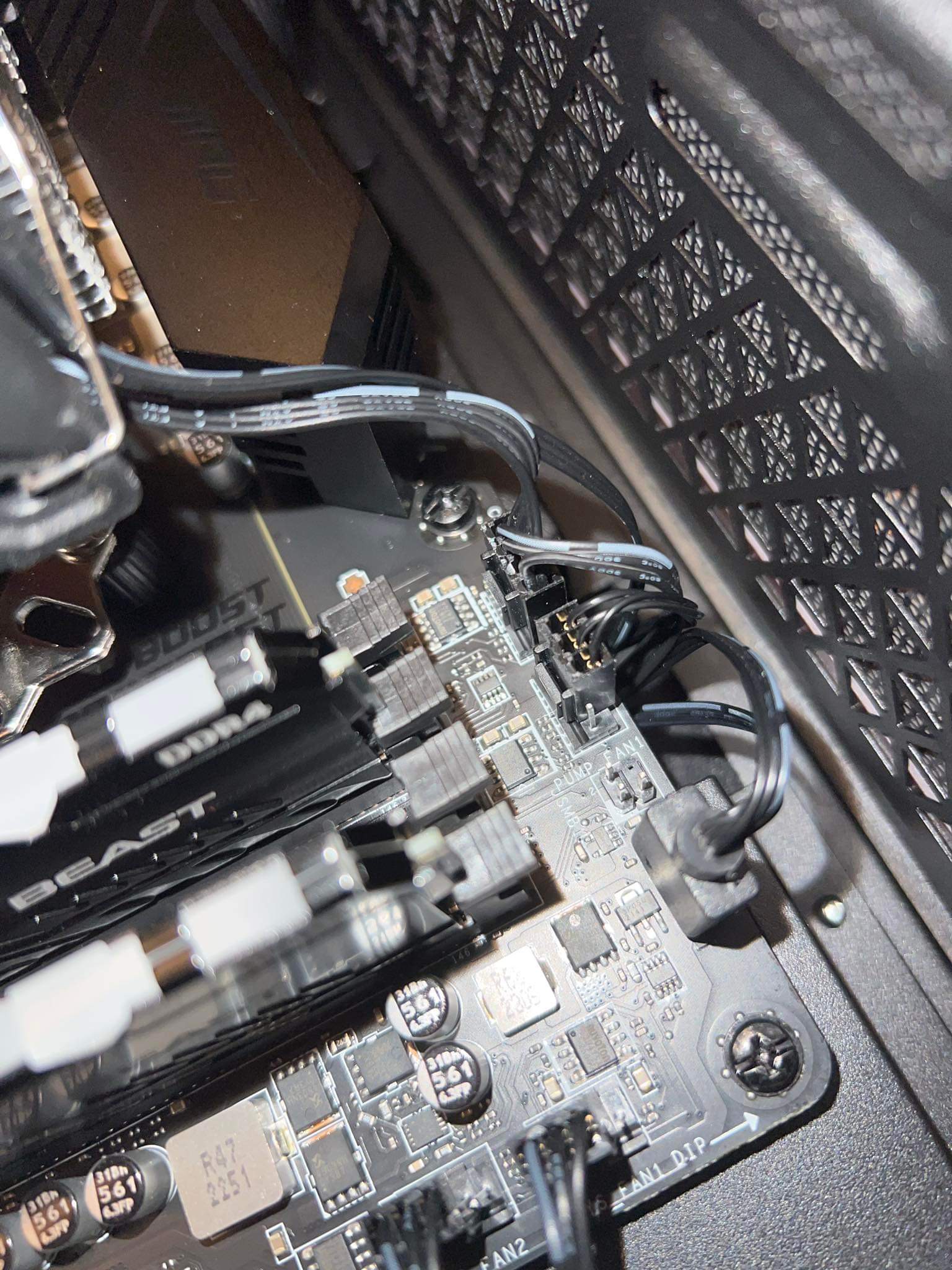

Mnoho lidí má problém, že deska nepodporuje nové Ryzeny z výroby. Stáhl jsem si tedy ze stránek MSI nejnovější verzi, provedl instalaci a nic. Stále stejný problém. Napadlo mě zkontrolovat, zdali je vše zacvaklé nadoraz a opravdu je. Dokonce jsem zkoušel dát i jeden ram stick, ale taky nic. Počítač běží, větráky taky, jen obraz nenaskočí. Na desce svítí stále BOOT. Po změně RAM nejdrív problikne CPU, VGA a nakonec to zase skončí na LED Boot. Rád bych ještě dodal, že v pc je pouze jedno uložiště a to nové 1TB Samsung 980 M.2 SSD bez os, žádné další HDD atp.
CPU: Ryzen 7 5700x
MB: MSI MPG B550 Gaming Plus
RAM: 2x16GB Kingston Fury 3200 CL16
SSD: Samsung 980 1TB
Zdroj: Seasonic Focus GX-750 Gold
GPU: XFX Radeon RX 560
Zároveň přikládám fotky, ale nejsem si jistý, zdali to pomůže.
Napadá někoho něco?

Podle manuálu k desce svítící dioda BOOT "indicates the booting device is not detected or fail."

Vyzkoušel jsem 3 hdmi kabely a pak jsem zkusil zapojit notebook do monitoru. Tam to hdmi běží normálně, takže monitor vadný není. Zkusil jsem i svou starou gigabyte kartu (nějaké staré zobrazovadlo), co má VGA i hdmi. Nic nešlo. Monitor už nehlásí “no cable”, signál nějaký asi detekuje, ale je prostě černá obrazovka.

Zkousel jsem tam dat bootovaci flashku s w10 a dioda boot prestala svitit. Nejspis to bude asi fakt ta grafika. Btw, ta jeste starsi, kterou jsem zkousel, je snad nejaka gtx 260, takze ta uefi vubec uz podporovat nebude…
