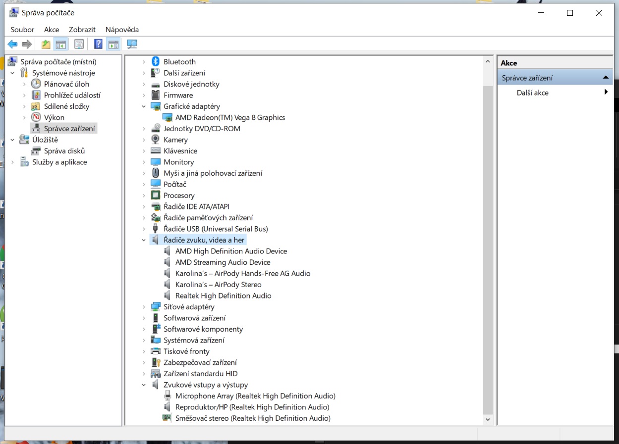

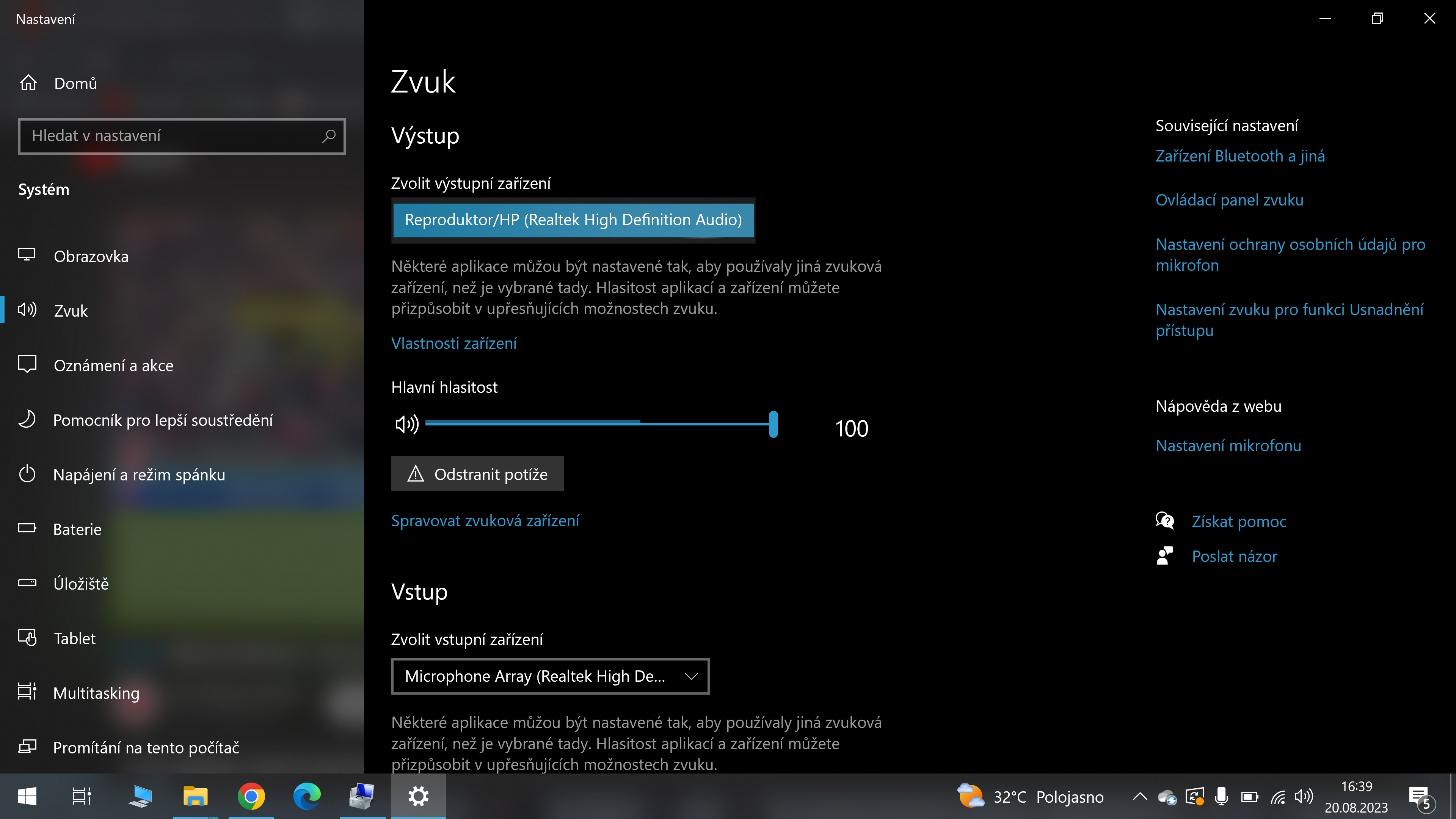

Příspěvekod Forhill » 20 srp 2023 16:42
Takto vypadá správce zařízení, a na druhém screenu je nastavení zvuku při připojeném HDMI, bez možnosti změnit na cokoli jiného.
Notebook je: HP 15-db0038nc, AMD Ryzen 5, Radeon Vega

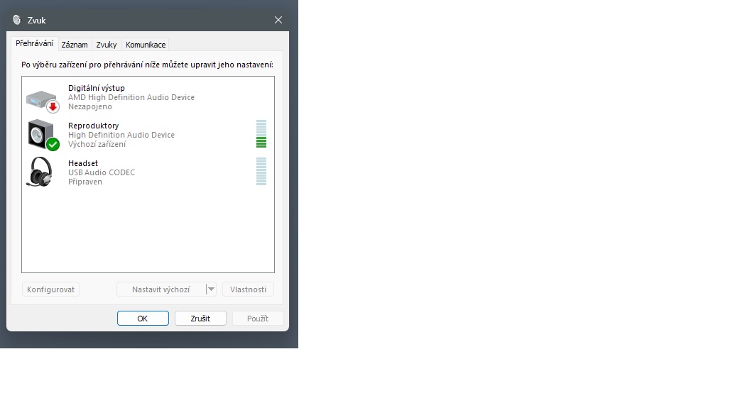

Příspěvekod Tint » 20 srp 2023 16:46
Zkus
Start - spustit - mmsys.cpl
nebo tl. win+R
a mmsys.cpl
stejný a tam je aplikace s názvem ZVUK podívej tam
edit
takhle to vypadá

Ono "dalsi zarizeni" s otaznikem je konkretne co ?
Mas nainstalovany HP Assistant? Ten by mel sam stahnout a nainstalovat vsechny potrebne ovladace a software.

Klik na ikonu repro vpravo dole , tam by nad regulátorem hlasitosti mělo být napsané zařízení, přes které zvuk odchází z ntb. Po kliknutí na > by se měl zobrazit k výběru seznam všech zařízení, která umožňují zvuk přehrávat.

Tak to jsem blázen, spustil jsem tu aplikaci Zvuku a měl jsem tam ten SAMSUNG TV s červenou šipkou dolu jako odpojeno. Po připojení HDMI jde zvuk normálně z televize. Mezitím jsem neinstaloval žádné nové ovladače, nic.
Teď jsem zkusil propojit pomocí HDMI od Playstation 4, což je HDMI na 4K a u toho mi to nešlo nikdy. Po připojení zpět "obyčejným" kabelem zvuk taky nešel, musel jsem znovu odpojit a připojit. Začínám mít obavu zda není nějaký problém v kontaktu konektoru HDMI.
