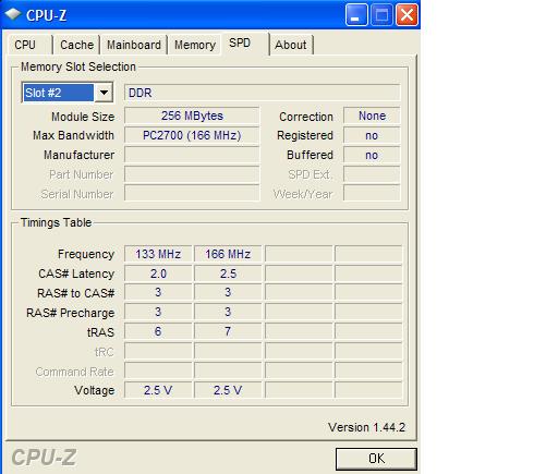

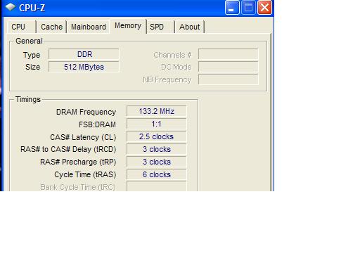

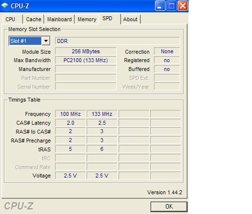

Zdravím všechny, mám tu problémy s pamětí a potřeboval bych poradit. Jakou mám je na screenu a co jsem vybral též.

Ta paměť na screenu je docela vykopávka – latence je v pohodě (CL 2.5), ale 133 MHz je při DDR 266, což je opravdu velmi málo.
Nezvládla by tvoje deska rychlejší? 333? 400?
Máš manuál od základní desky? Tam bude napsané, jakou maximální frekvenci pamětí zvládne.
A jestliže nemáš manuál, typ ti řekne Everest, zkus pak pogůglit její vlastnosti.
U DDR (myslím staré DDR, neboli DDR1) je nevýhoda, že jde o starý typ, takže jsou moduly dražší než DDR2 a DDR3 (které ovšem do své desky nenacpeš). Gigový modul mají v Czechcomputeru od zhruba 700 korun (CL 3) do 1400 (CL 2). Já měl kdysivá tenhleten Geil s CL 2.5 a spokojenost.

Píšeš o manuálu – myslíš tím manuál k základní desce? Protože umí-li 333 MHz, je použítí pomalejšího (266MHz) modulu imho škoda.
Připadá mi rozumnější koupit rychlejší, například Geil – není ani o 200 dražší, CL má 2.5 a frekveni max. 400 MHz, což znamená, že ti na 333 MHz poběží (měl jsem tu samou a taky na 333).
Logičtější by bylo sice koupit přímo 333MHz moduly, ale ty mají u CzechComputeru jen 512MB a dva moduly by tě vyšly dráž než jeden gigový.
