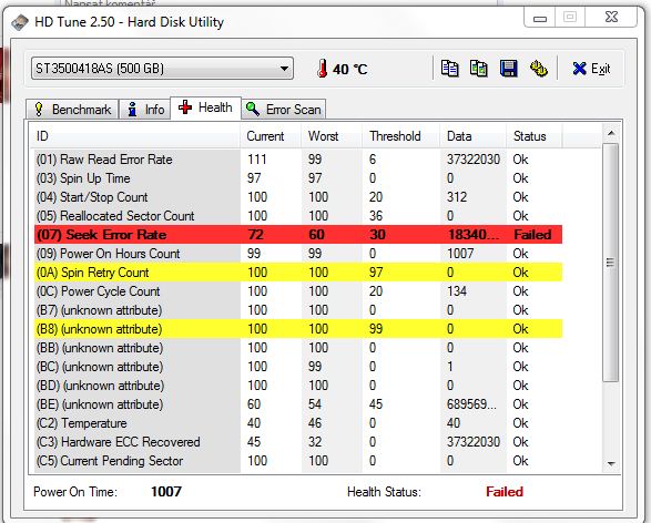

mám v PC 4 HDD z toho 3 mám od SeaGate a jeden Samsung.
v HD Tune u všech SeaGate disků mám Health status: Failed.
Zajimalo by mě co je za problém. Mám se bát o data? Díky
printscreen
printscreen

Zkus utilitu přímo od výrobce http://www.seagate.com/www/en-us/suppor ... s/seatools" onclick="window.open(this.href);return false; každopádně bych začal být nervózní...

Stáhni si utilitu od výrobce disku a otestuj disk tím. HD Tune nemusí být spolehlivý. Pro jistotu bych se ale chystal na zálohu

El Diablo píše:Zkus utilitu přímo od výrobce http://www.seagate.com/www/en-us/suppor ... s/seatools" onclick="window.open(this.href);return false; každopádně bych začal být nervózní...
Zkoušel jsem "short drive selft test" a u všech mám drive status "PASS".
Čili je to v pořádku?

HD tune píše Seek,u Seagate disků, vždy špatně, taky mě to zarazilo tak jsem hledal a výsledek našel.

Zkus pro jistotu ještě nějaké další testy, každopádně výrobce by měl své výrobky znát nejlépe, takže výsledek software třetí strany nemusí být 100%. Když půjdeš reklamovat disk a řekneš že jejich utilita ukazuje že je vadný, přijmou to bez řečí. (nebo by měli)...
