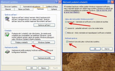

Než budeš instalovat GK tak ve vlastnostech systému nastav ignorování nepodepsaných ovladačů. Viz screen.
Re: Ovládače nejdu nainštalovať
to na tom screene som mal už nastavené
