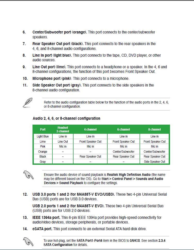

richchie

KaiZen
Příspěvky: 20
Registrován: leden 11
Re: Nedaří se mi zprovoznit zvuk u nového počítače.*
Příspěvekod KaiZen » 05 led 2011 23:28
zaškrtnutí de přehodit jenom na tu optiku... na reproduktorech nastavení nejde spustit, jenom u řadiče... reproduktory jdou jenom konfigurovat, ale to by mi je to muselo nejdřív připojit :) btw musim spát zejtra mam zkoušky... zatim dík moc všem za snahu...
jo tohle je ten muj manuál richchie...
