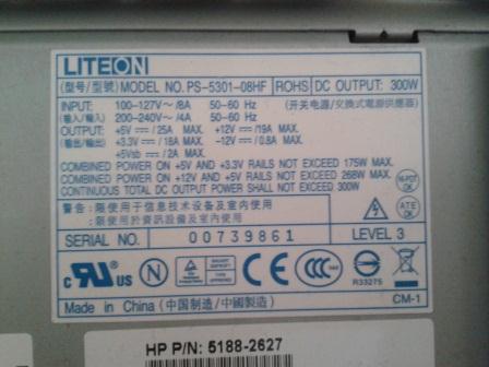

Jka říkám v HW jsem lajk takže nevím co přesně ptořebuješ tak přikládám obrázek se štítkem.
ADSL nemám, mám natáhlý optická kabely... :bomb:
Štítek na zdroji
d1amond
Elite Level 12
Elite Level 12
Příspěvky: 16119
Registrován: květen 08
Bydliště: České Budějovice
Re: Vypadá to že nic neshořelo ale stejně to nefunguje...
Příspěvekod d1amond » 20 zář 2011 14:05
Tak ho vyhoď a pořiď nový. Jo a doufej, že odešel jen zdroj.
Nový potřebuješ v každém případě.
