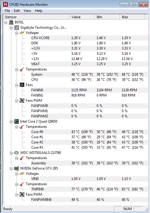

tak sem udělal screen toho HW monitoru a vypadá to že se víc přehřívá grafika

Teplota grafiky je naprosto v pořádku. Problém bude nejspíš ve zdroji. Máš možnost si někde půjčit zdroj?
