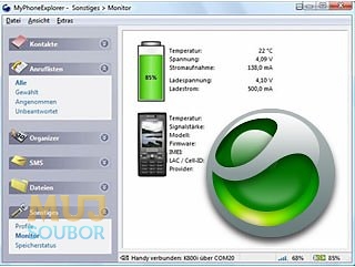

Jak by asi USB port, potažmo netbook poznal, že je mobil dobitý
... třeba tak, že přes USB port bude komunikovat s obslužným programem...
Re: Problém se zdrojem - nestabilizované napětí USB
Příspěvekod guest » 15 lis 2012 13:12
Přesně tak, tyto programy mj. ukazují i stav baterie v mobilu.

Mám k tomu nainstalovaný soft dodávaný s mobilem.
Vyzkouším napájení s nabíječkou a bez nabíječky. (jestli jsem to správně pochopil) A dám ještě vědět.
