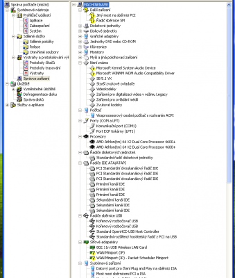

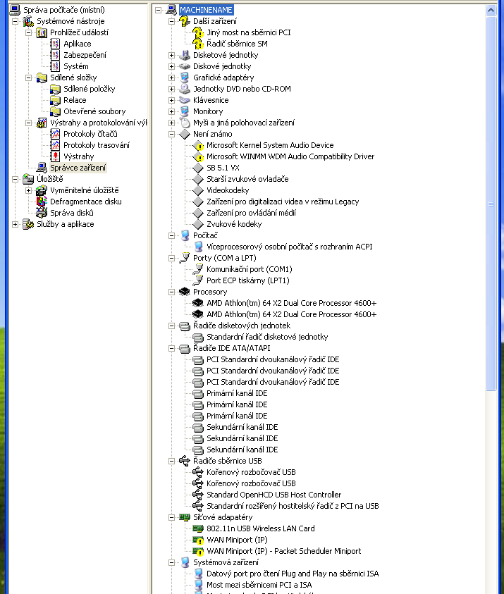

Jo, žlutý vykřičníky jsou, tady:
jiný most na sběrnici PC a řadič směrnice SM ("další zařízení")
microsoft kernel system audio device a windows winmm wdm audio compatibility driver ("není známo")
wan miniport (ip) a wan miniport (ip) - packet scheduler miniport ("síťové adaptéry")

Screen v příloze.
Níž už žádné errory nejsou.
