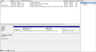

Příspěvekod Pic » 20 úno 2013 14:52
Vlož sem obr. ze Správy disků.

Příspěvekod Babis » 20 úno 2013 15:36
tady to je

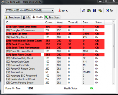

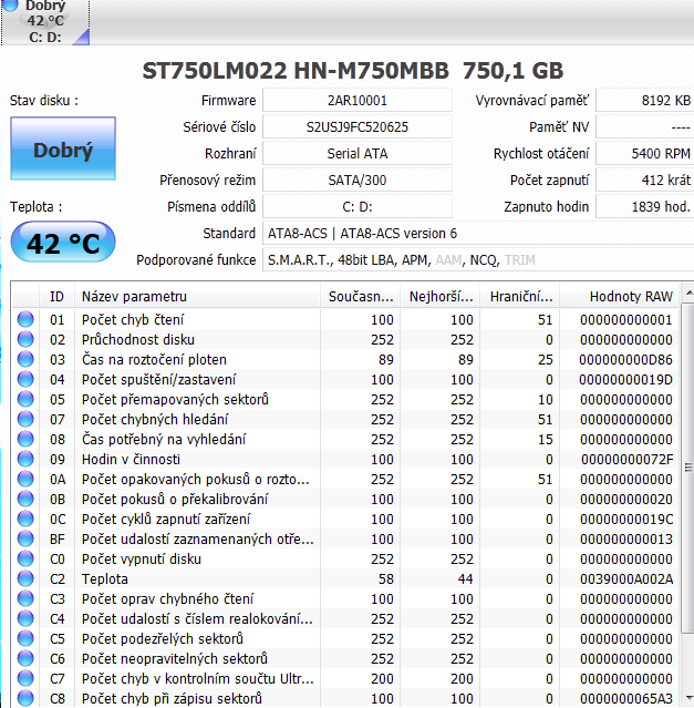

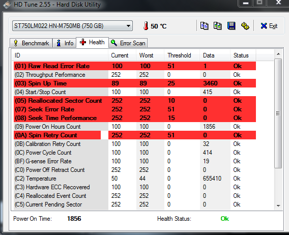

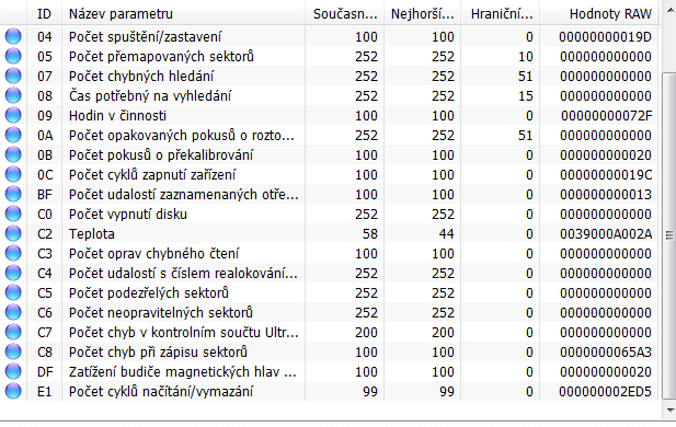

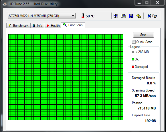

--- Doplnění předchozího příspěvku (20 Úno 2013 21:18) ---
tak jsem to projel ještě s hd tune a žádnou chybu mi to neukázalo.. jenom u druhý přílohy ty označený řádky nevím, co znamenají, když to teda žádnou chybu nenašlo..
Ještě jsem se zapomněl zmínit, že jsem předtím dal hledat chybu na disku pomocí Advanced system care, přičemž to sice jednu chybu našlo a opravilo, nicméně potom se bluescreen objevil ještě jednou, takže to asi nic stejně nevyřešilo.
Každopádně doteď už se modrá obrazovka neobjevila, tak to nechám být a kdyby něco, tak se ozvu. Díky za pomoc
