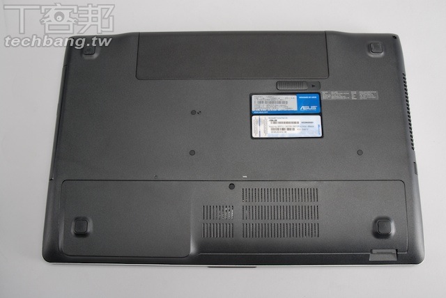

Tu jsem měl samozřejmě v plánu, ale notebook nasává vzduch z vrchu (klávesnice) a ve spodu ani nejsou mřížky, kterými by do něj mohl chladný vzduch proudit. Ty mřízky ve spodu jsou jen od RAMek a HDD, takže to by nejspíš stejně nic nevyřešilo. HDD má jinak teploty v pořádku, kolem 38°C max.

Jasně, díky za odpověď, ale jak jsem psal, tak notebook nemá odkud nasávat, když má nasávání z vrchu. Tudíž podložka teploty nesníží vůbec, nebo jen opravdu minimálně.
