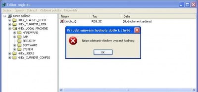

V progamech AVG nebylo, ale zadala jsem to do vyhledávání a našlo to spoutu blbinek co k tomu patří, tak co šlo jsem odstranila. Ostatní nějaké složky nejdou.
V RegEditu to nejde smazat,"Nelze odstranit všechny vybrané hodnoty".
Zatím žádnou, obě dvě co byly, naskočily při hraní her, za poslední dobu jsem moc her nehrála, tak brzy zase ňákou zkusím, jestli to bude šlapat.

Mě osobně stačí smazat pouze ten jeden klíč. Na zbytek se vykašli, můžeš tomu ublížit.

Tím, že mám smazat ten klíč myslíš to v tom RegEditu? To mi právě nejde, nevím proč.

Stáhni toto, spusť to a povol přidání informací do registru.
