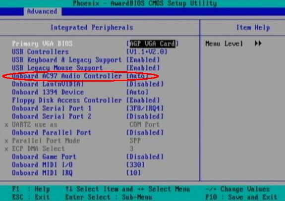

Vlezeš do Biosu, klikneš na Load Defauld a potvrdíš F10. Případně v Integrated Periphetials koukneš jestli u Audio apos. není Disabled a nastavíš Enable.

Nemusíš furt opisovat co to kdo napsal. Tady máš obrázek pro ilustraci jak se to může jmenovat.

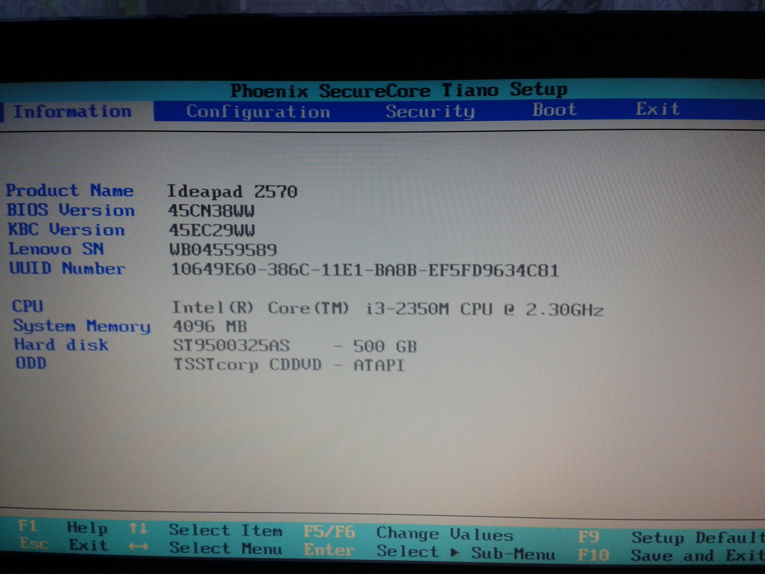

já tu ale žádný ten Advance (integrated peripherals) nemám :-(
Re: zvuk - odpojený reproduktor
Příspěvekod guest » 06 kvě 2013 20:27
Tak tam máš Selkt menu a Selekt Sub menu, tak tam koukni. Hlavně nic neměň - hledáš jenom audio.
