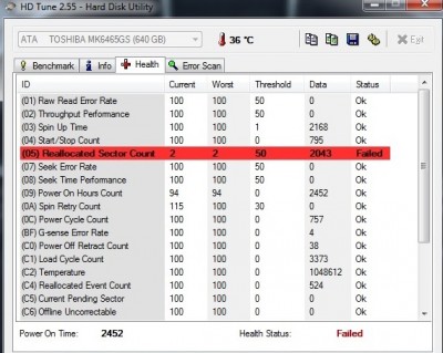

HD-Tune je zbytečná práce.
05 __2 __2 _50 0000000007FB Počet přemapovaných sektorů
C4 100 100 __0 00000000020C Počet udalostí s číslem realokování sektorů
DC 100 100 __0 000000002020 Posunutí disku vůči ose

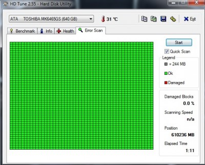

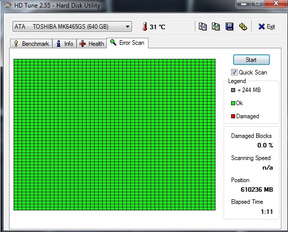

udelal sem teda ten error test v HD tune byl to quick test ted delam normalni tak uvidime

Někde něco nehraje.....
Udělej znovu CDI. To původní CDI a současné HDTune není stejný HDD!!

A //Obrázky ořezávej od plochy// Dík!

Příspěvekod aslexiiik » 22 kvě 2013 13:11
jedine co sem nasel je toto :)
--- Doplnění předchozího příspěvku (22 Kvě 2013 13:11) ---
je ja zapomel prominte

Re: problem s hdd notebook
Příspěvekod guest » 22 kvě 2013 13:18
Je tam např. vychýlení z osy. Bloky, tedy magnetická vrstva jsou O.K., ale disk asi špatně zapisuje a čte. Můj názor.
